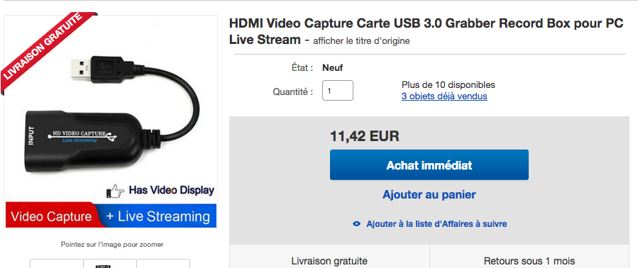

    Arthur, il s'agit de ce genre "d'instrument" ? C'est tout ?
  5. Arthur le moine
    5,320
    2,514
    +9 / 13 / -0
    Oui, ça devrait marcher. Au vu du prix, tu peux essayer.
    OBS devrait normalement voir cet adaptateur comme une webcam...

    oui mais attention, ce genre de truc marche parce que reconnu sous windows comme UVC, donc sans drivers, windows se charge de faire le necessaire.
    Sous Mac, il y a un equivalent. UVC mais suivant la version OSX, ca peut ne pas marcher. (high Sierra est pas tout recent)
    (il y a entre autre un bug possible avec chrome qu'il ne faut pas ouvrir pendant qu'on connect le dongle usb.
