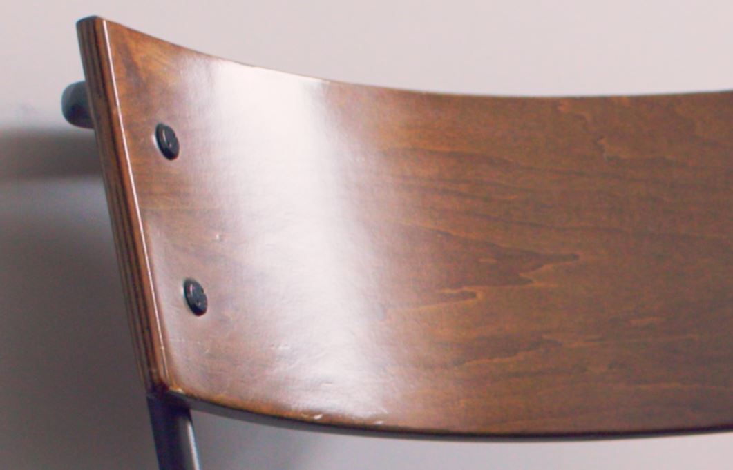

    Par exemple voilà en long gop à 1600 iso :

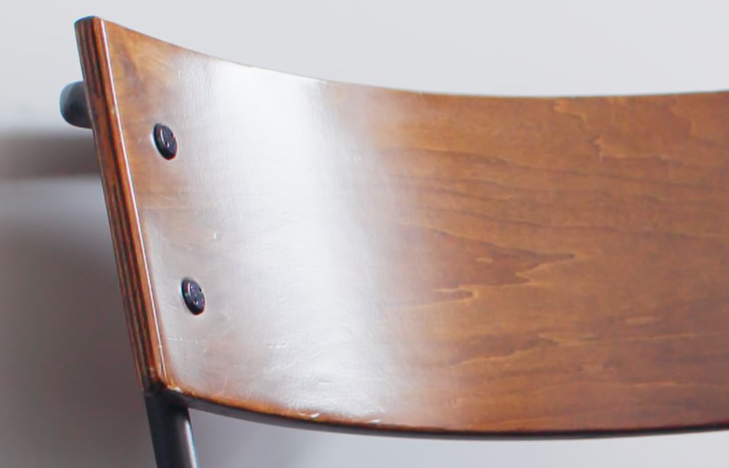

    En RAW LT :

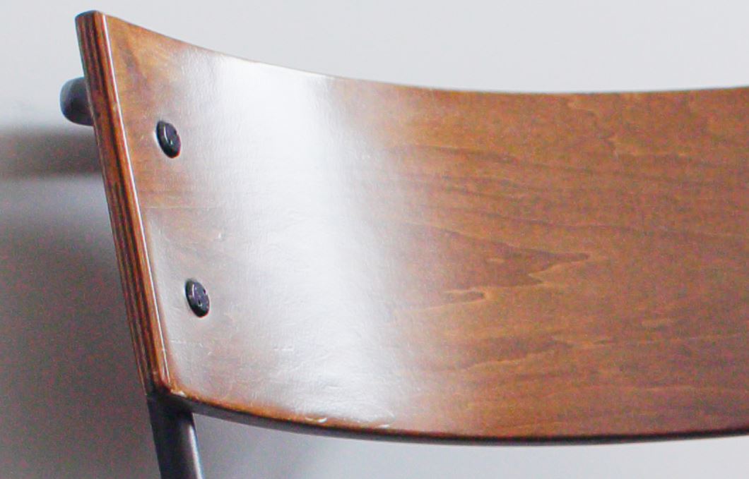

    En RAW LT avec denoise :
    Je trouve donc le long gop vraiment plus doux et naturel, avec une bien meilleure gestion du bruit...
    Et le RAW même avec du design a quelque chose de métallique assez déplaisant. Le RAW LT sans dénoise me semble même inutilisable..

    non, l'image a long GOP est plus floue (c'est normal a cause de la compression) et la RAW est plus net..
    Ce qui est etrange c'est le bruit dans la chroma bien plus présent en RAW qu'en long GOP. Ca lisserait aussi le bruit ?
    Apres, c'est les gouts et les couleurs, si tu prefères l'un a l'autre (voir le sujet sur les filtres a diffusions sur ce meme repaire).
    de la a dire "mes raw LT sont d'assez mauvaise qualité", je pense que c'est un peu exagéré.
    Perso je prefère l'image RAW.

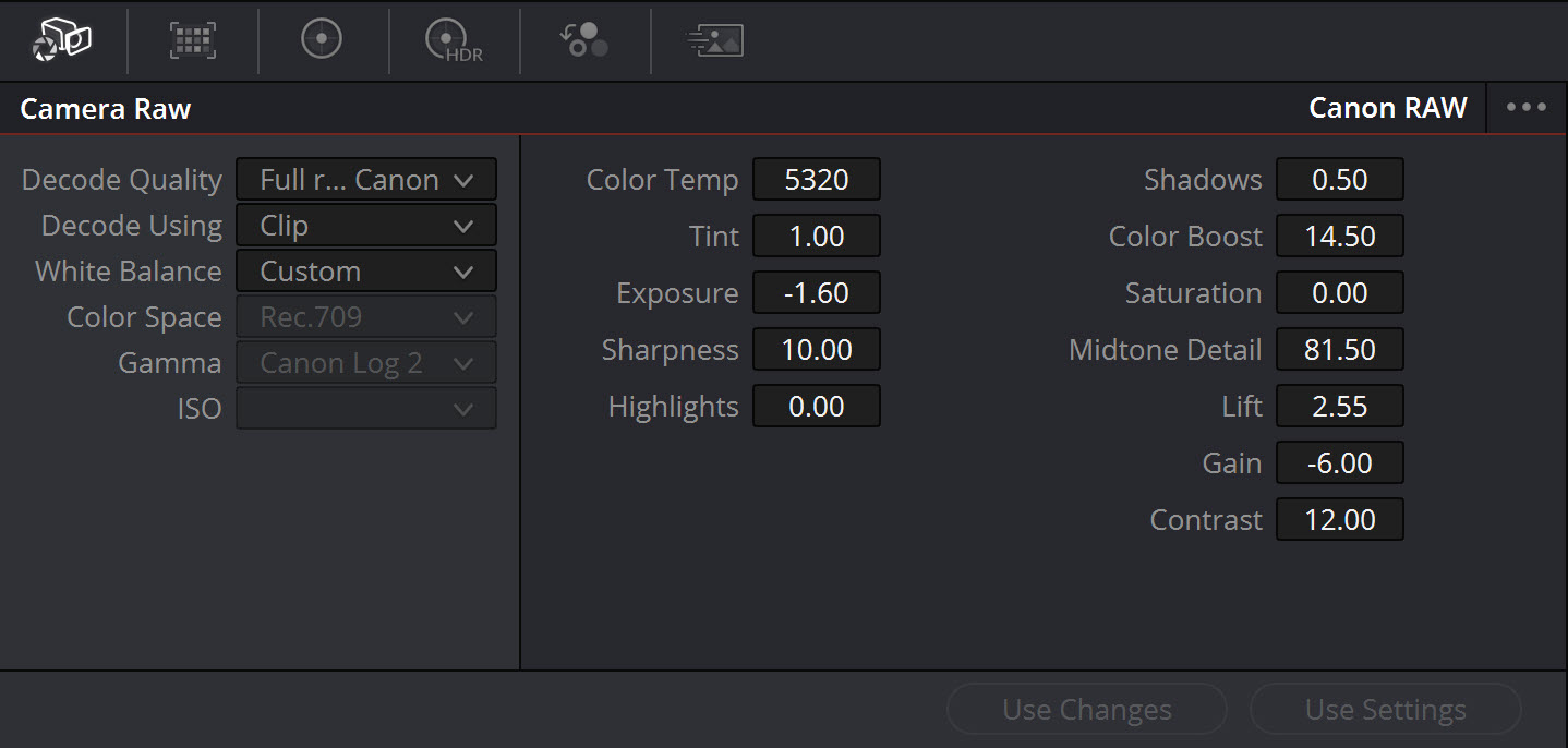

    J'ai trouvé un site où on peut même télécharger des clips en RAW de la C70. Ce sont vraiment des belles couleurs. Ben quoi ?
    Ensuite dans Davinci R., on retrouve le traditionnel panneau Canon RAW:) (que j'ai un peu trituré pour test...)
    Par contre, comme toujours, attention à bien paramétrer le panneau de gestion des couleurs dans les réglages du projet:jap: :hello:
