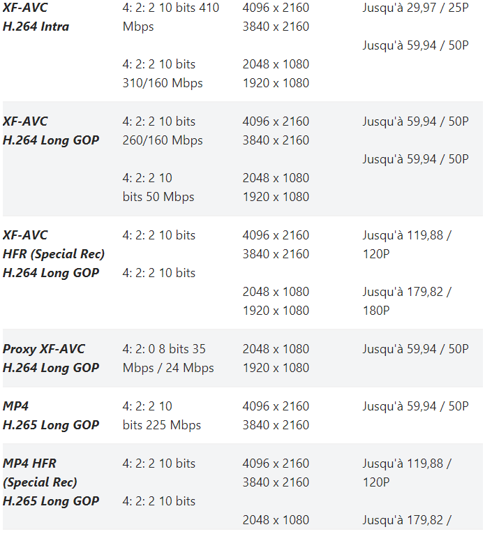

    Perso, j'approuve l'idée du super 35 en caméra aussi compacte que possible. Moins de n'avoir que du H265 sous la dent (pour moi, codec de diffusion, pas de production).
    (oui, je sais, j'avais fait la même syncope pour l'avchd h264).

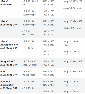

    On peut compléter :
    • BT.709 (BT.709 large DR / BT709)
    • Canon Log 2 (C.Gamut)
    • Canon Log 3 (C.Gamut)
    • PQ (PQ / BT.2020)
    • HLG (HLG / BT.2020)
    Gardons à l'esprit que le facteur de crop reste quand même:
    • 4K Super 35 mm: 1,46x
    • UHD Super 35 mm: 1,53x
    Si on utilise la stabilisation numérique (pas de stab capteur) ou on on joue à fréquence sup à 60 im/s, on se retrouve avec le crop d'un APS-C peut être même plus important., bon mais là on a une vrai camera qui remplacera la C100
    Apres en super 16 2K le crop est de x 2,92 quand même et en HD x 3 :o
    Les formats résumés /

  8. Redo-20240923
    (Bonsoir AQW333 et merci car je n'ai pas dû voir le tableau complet des codecs. Je ne voyais que du h265. C'est de ma faute, j'ai vu l'info ailleurs que sur le Repaire).
    Je retire donc ce que j'ai dit et rectifie que cette caméra présente un véritable intérêt !

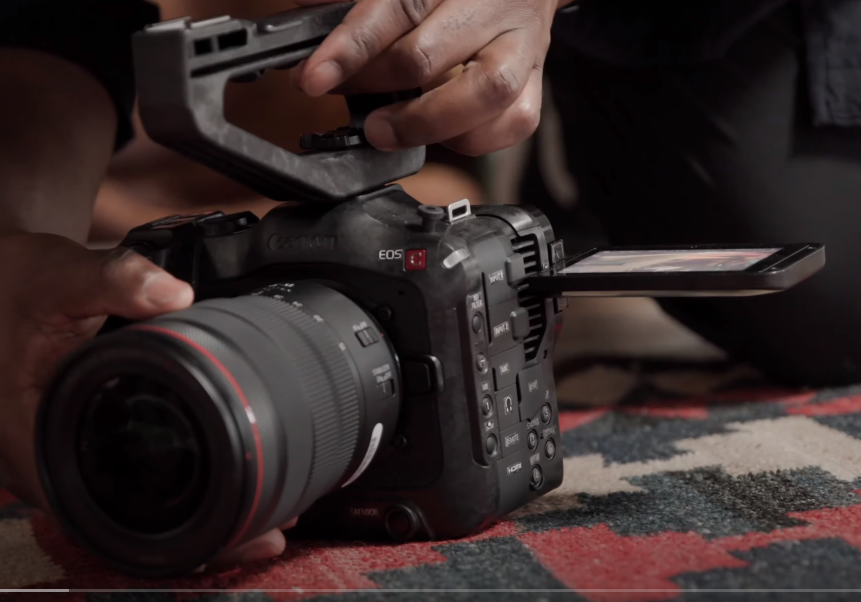

    Ce n'est pas forcement l'appareil qui plaira ou conviendra à tout le monde, mais en lui fixant une poignée comme sur la photo il ressemble un peu à une mini C100 très orienté professionnel. avec une incroyable ergonomie.
    Ce n'est pas un hybride...pour la photo il faudra un autre appareil.. Un peu probable GH6, un Panasonic S5, un Fuji T3 ou T4 seraient probablement un meilleur choix ....tout cela dépend de ce que vous avez déjà " en boutique"

    Bonjour caraïbe, cette ergonomie (avec poignée) reste de toutes façons préférable à celle d'un hybride. Le tout est de ne pas l'assimiler à une RED ou une Alexa mini, bien qu'elle en apparait une alternative technique et financière pour des ambitieux (demeurant dans le discernement et un peu de sagesse).
  12. CompteSupprimé201102-714
    +65 / 302 / -4
    Très curieux cette mode de faire des engins dont il ne faut surtout pas qu'ils ressemblent a une caméra...
    La poignée au dessus bah non...pratique pour le trimballer certes mais pour filmer c'est dessous que c'est ergonomique.
