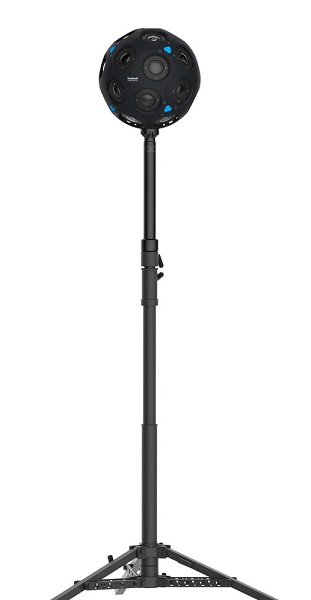

    Suggestion : la caméra "360".
    https://s.aolcdn.com/hss/storage/mi...bd3f3366c60d8d5/205180519/facebook-cam-ed.jpg
    Avec ça tu capteras tout. Tu peux même te barrer pour aller prendre l'apéro, tu ne rateras rien. ;)

    Oui mais avec le 360° tu auras plus de point de vue avant le crash test .....:D
    Peut être tu auras la bouille du c.. qui t'as fait ça...:rolleyes:
