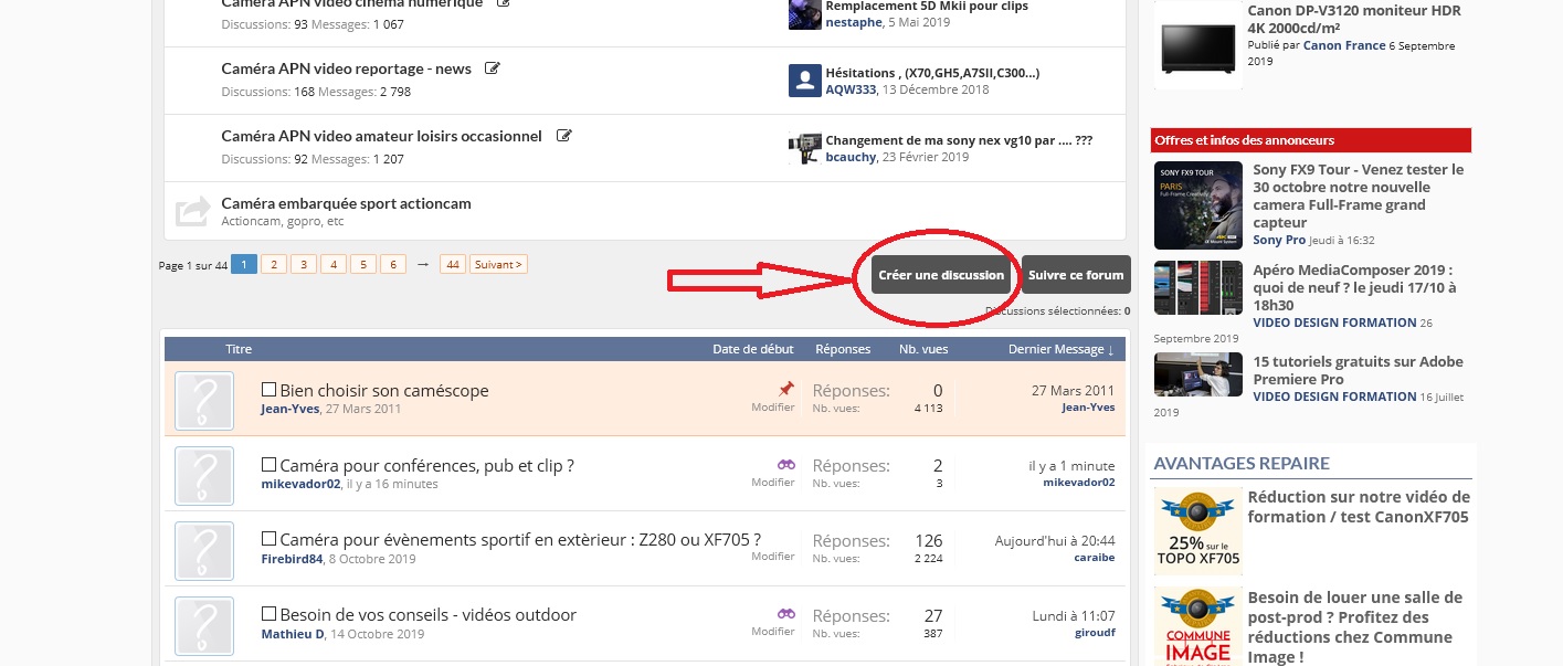

    Quand tu es dans la section du forum en haut des discussions
