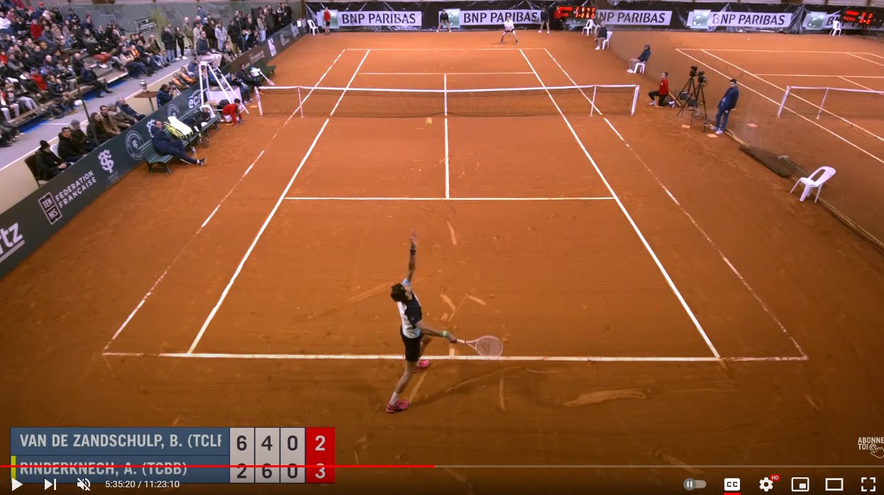

    Si tu pouvais partager qqs images de l'angle de vue obtenue ... c'est le plus important, et du bricolage en position installé pour mieux comprendre ton système...
    Ici un exemple par une boite extérieur qui travaille pour la FFT et qui devait filmer la finale Pro A 2024 à Toulouse : donc hors Roland Garros dans un endroit complètement diffèrent où il faut tout adapter au dernier moment...bref trouver des solutions en installant cela la vieille si on est sérieux... voilà le résultat :
    J'aurais sacrifié un peu plus de carré de service au fond (camera moins haute ), le terrain aurait été plus ramassé et plus centré , tout en gardant le même espace pour le joueur proximal .
    On voit bien les 2 cameras tourelles sur trépied dirigées par une régie hors terrain.
    Pas parfait pour une finale de 1ere division tennis ...mais c'était pire l'année dernière (conditions plus difficiles, moins de recule ?) ... bon mais on a enfin gagné, c'est toujours cela de pris.;)
