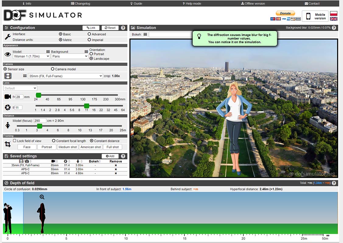

    je lis pas mal de discussions où on se pose des questions sur la MAP (qu'elle soit auto ou manuelle)
    Effet bokeh ou grande PDC tout dépend de ce qu'on recherche.
    La PDC tout le monde ou presque ici sait que ça dépend:
    De la focale
    De l'ouverture
    De la grosseur du capteur car de 1/2" à un full frame ça se gère pas bien pareil.
    Je l'ai mis dans une discussion mais je le remets ici pour qu'on le retrouve facilement en cas de besoin.
    Aperçu:
    Lien pour l'utiliser:
    DOF simulator - Camera depth of field calculator with visual background blur and bokeh simulation.
    Je laisse le soin aux spécialistes de la photo et de la vidéo (les lois de l'optique sont les mêmes ) de le vérifier et de donner leur avis.
    J'espère que ce n'est pas une infos moisie ..
    Le signaler au cas où !
    On remarquera qu'a 1/11 d'ouverture avec un FF on peut bénéficier aussi d'une PDC très confortable ..Sauf si ce calculateur est faux !

    Le calculateur indiqué par JLH est pas mal mais on ne peut pas indiquer la grandeur du capteur seulement l'APN utilisé ..Et là il date un peu je crois.
    Ah oui tu pense vraiment qu'avec un FF à 1/11 la diffraction est génante ??
    L'avis d'un photographe:
    en FF il se donne 1/22 comme limite
