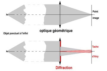

    Au moins deux contributions ont été données au repaire sur le sujet "Diffraction":
    - la première est celle de Guy Louis Mier et date de … 1999,
    - la seconde est … la mienne… et date de 2004;
    ni l'une ni l'autre n'ont été contestées même si, à ces époques des "Sup" ( elec ou aéro ) contribuaient au Repaire !
    Je me permets d' en rajouter une couche.
    Dans mon "exposé" j' écrivais :
    La diffraction << …*est due à la nature "ondulatoire" de la lumière : quand ils buttent contre un "obstacle", ses "rayons" cessent d'être disciplinés et s'autorisent des "initiatives"
    Et le diaphragme d'un objectif est justement un de ces "obstacles".>>
    La diffraction est un phénomène qui n'est pas réservé à la photographie, à la vidéo ou même à l' optique en tant que domaine scientifique.
    La diffraction concerne tous les phénomènes où de l' énergie est "véhiculée" par des ondes, ce qui,entre autres est le cas de la lumière.
    Lorsqu'une onde doit franchir un "barrage" par une "ouverture", selon la "largeur" de ce passage et la longueur d' onde … de l' onde, le phénomène se produit : le "passage" devient alors la source émettrice d'un nouveau train d' ondes énergétiques.
    Pour être "compris", j' écrivais :
    << les rayons "qui ont tapé en touche contre" l'obstacle du diaphragme… "remettent la balle au centre"… et tirent vers la cible avec un petit décalage en temps (déphasage, interférences) et en se dispersant (légèrement) dans un angle qui dépend directement de leur longueur d'onde et inversement de la distance du point de touche (plus le diaph est fermé, plus la tache est grande).>>
    Oui, il est question d'une "tache"…
    Alors qu'en optique géométrique ( celle de Huygens / Descartes ), l'image focalisée d'un point est un point, en optique ondulatoire, dans le cas de diffraction, c'est une tache … Ce phénomène ayant été étudié par un astronome anglais du XIX° ( siècle ), cette tache est connue sous l' appellation "disque d' Airy" ( disque lorsque le diaphragme est circulaire, sinon il y a place pour de la fantaisie ! ).
    En principe, le calcul du diamètre de ce disque relève de la "double intégrale" ( le calcul intégral "simple" est un dur travail de carreleur, en "double" c'est du cubisme !)… Mais, pour toute chose il existe un raccourci dont l' exactitude est relativement et pratiquement bonne : <<À savoir D = 2,44 x lambda x (F: ) où lambda est la longueur d'onde lumineuse, (F: ) l'ouverture relative de diaphragme et D le diamètre du disque d'Airy.>> Disque d' Airy relatif à un point dont l' image est focalisée, ce qui a une importance primordiale, la "focalisation" fait que la distance focale réelle de l' objectif et la distance de focalisation sont prises en compte simultanément et donc que ce "diamètre de tache" ne dépend que de l' ouverture relative du diaphragme, ce fameux "F" ( égal à f/d - f = focale de l' objectif et d = diamètre vrai de l' ouverture).
    Seulement, on ne photographie pas des points ( sauf étoile à l' infini "vrai" …); on photographie des objets… des objets ( qui apparaissent ) contigus et, entre deux objets contigus, il y a une frontière, càd une ligne géométrique qui n' a pas d'épaisseur donc qui est une suite de points…
    Alors la diffraction fait que cette frontière réellement sans épaisseur fournit une image "floue" : plus de "piqué".
    - 1.en photographie et en vidéo "pré-numérique" ( ou "prim-numérique" ), c'était imparable et de même "dimension" quelle que soit la focale de l' objectif qui va avec le format de l' image ( c'est donc plus visible sur un petit format ) …
    - 2. en photo et vidéo numériques de maintenant ou à venir … c'est un ennui prévisible (et prévu) et donc, ça, maintenant, ça se traite… de mieux en mieux, au fur et à mesure que les processeurs embarqués sont de plus en plus puissants… ce qui fait que les craintes qui étaient justifiées au temps du TRV900 ( GL Mier ) ou quelques temps après ( HC1 ) sont en passe d' être révolues.
    NB: ce point n°2 représente mon opinion, il est évidemment contestable !
    Ci-joint quelques images :

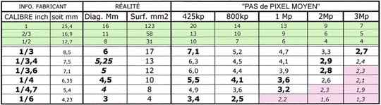

    - Un tableau extrait du travail de GL Mier
    Pour initialiser son tableau, G. L. Mier a choisi F: = 1 et lambda = 0,55 µm (longueur d'onde du vert).
    Quelque soit l'objectif… à l'ouverture F: 1, le diamètre du disque d' Airy mesure 1,34µm, pour les autres ouvertures, il suffit de multiplier 1,34µm par la valeur F: de ce diaphragme.
    Le diamètre obtenu dépend ni de la focale, ni de la qualité de l'objectif, seulement de son ouverture relative et ça concerne le disque d'airy formé par un "point vert" situé à l'infini.
    Pour la longueur d'onde du rouge (~0,8µm) le diamètre du disque d'Airy démarre à 2µm et pour le "bleu-violet" (~0,4µ) à 1µm - ça peut expliquer pourquoi le traitement des objectifs les rend … "bleutés"…
    - Enfin l'un pour comparer aux "pas de pixel" de capteurs "courants" et … rester pessimiste !
