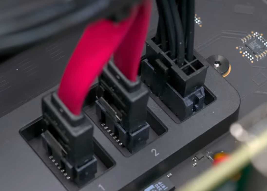

    Bonjour, j'ai acheté un SSD pour l'installer dans mon mac pro comme expliqué sur ce lien :
    macpro.io | Mac Pro (2019) SSD Mount V2 Instructions
    il me manque juste le cable d'alimentation, (j'ai deja le sata)
    il y a pas mal de choix sur amazon mais dur de faire confiance sur la qualité..
    j'ai vu celui ci, mais c'est indiqué : Usages recommandés pour le produit : Vidéo
    > Amazon.fr
    Du coup je ne suis pas sure si c'est bon pour un SDD?
    Si quelqu'un peut m'aider, merci

    j'ai ça dans l'ordi, et c'est la qu'il faut brancher le disque, j'ai vu sur le tutoriel.
    Donc il me manque le cable qui ressemble a celui que j'ai mis en lien, avec le bout broche.
    j'ai deja la sata qui va a coté
  4. saint kro
    18,350
    24,171
    +742 / 4,293 / -92
    Alors non.
    Les cables rouges sont ceux des datas, pas de l'alimentation.
    Tu es sûre qu'il n'y a pas un connecteur femelle de disponible ?
    Le cable que j'ai donné en lien, est pour doubler l'alimentation.
    Tu débranches le cable d'alim arrivant sur ton disque actuel.
    Tu branches la prise femelle sur le connecteur mâle du doubleur.
    Tu branches les deux connecteurs femelles sur ton ancien disque et sur le nouveau.
  5. valérie

    Ben c'est évident !
    Ton cable du premier lien sert à alimenter par une bidouille une carte graphique en récupérant deux points d'alim prévus pour des disques SATA.
    Dans l'idéal, le cable
    Mac Pro SATA Power 10 Pin to Dual SATA Cable 30cm - MODDIY
    mais si tu ne veux pas attendre les 3 semaines, prends celui que j'ai donné, et opère comme je l'ai indiqué.

    c'est pas bon ça, il me faut les broches carrés..
  10. saint kro
    18,350
    24,171
    +742 / 4,293 / -92
    NON !
    Encore une fois relis bien ce que j'ai écrit
    Si c'est trop technique, je te fais un dessin

    je me suis fiée la photo que jai vu du tutoriel..
    mais bon j'ai commandé le cable avec les 3 semaine de transport donc maintenant c'est fait :)
    en plus le but ici n'etait pas de remplacer un disque mais d'en rajouter un..
    mon disque actuel c'est une barrette, pas un ssd. je suis sur un Mac pro
  12. saint kro
    18,350
    24,171
    +742 / 4,293 / -92
    C'est bien aussi le but du cable pas cher.
    Mais le tuto indique comment ajouter un second SSD à un premier, la preuve la photo avec les deux SSD
  13. valérie
    1,000
    103
    +2 / 0 / -0
    oui effectivement, mais je n'en ai aucun disque comme ceci dans mon mac, donc il me faut bien le cable avec le bout broche ;)
    disons que là ils montrent qu'on peut en installer 2
  14. saint kro
    18,350
    24,171
    +742 / 4,293 / -92
    D'où l'intérêt de bien expliciter son problème pour éviter de proposer autre chose.
    Et comme dans ton lien tu partais avec deux connecteurs d'alim sata, on ne pouvait en déduire que tu avais un SSD sata et que tu voulais en ajouter un second.
    Et ce n'est qu'au onzième post que tu annonces que tu n'as pas de SSD SATA !
