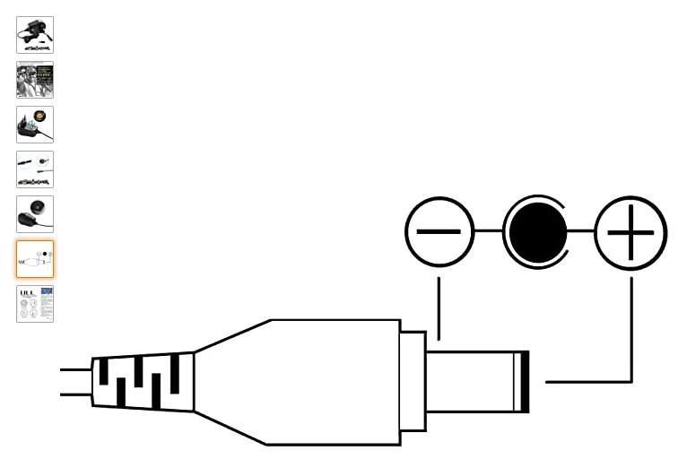

    Bonjour, j'ai finalement commandé la première prise du coup je vais connecter le câble de la bmpcc 4k directement sur le câble sans utiliser d'embout. Alors je n'ai pas à me soucier de la polarité ? (je n'ai pas vu de signe + ou - sur le DC mâle)
  2. saint kro
    18,350
    24,202
    +744 / 4,328 / -92
    Ben si c'est indiqué
  3. ContesdeClefs
    18
    +1 / 2 / -0
    AH oui en effet ! Bon je vois que ça correspond au schéma de gauche donné par giroudf donc ouf tout va bien. Merci :love:
