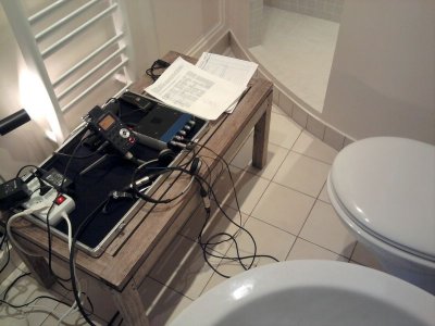

    On peut aussi faire de l'enregistrement dans ce lieu, comme ici :

    J'ai aussi la VMC dans ma salle de bain j'ai tester de l'ouvrir complètement mais on entends l'air quand même... Je vais voir si je peux la boucher pour voir ce que ça donne, quand je teste de la boucher juste avec la main, ça siffle.
    La cabine que j'ai link en vidéo oui c'est petit. Mais si je fais une cabine de 155cm par 100cm je peux avoir un micro assez espacé de la source, comme sur les vidéos que tu montres.
    Une reverb à convolution pourrait simuler une pièce ensuite. (C'est juste une idée et je sais d'avance que c'est pas optimal mais c'est peut être assez convaincant)
    Je voudrais faire tout types de bruitages à part la voix et les bruit de pas.
    C'est surtout du bruitage pour le jeux vidéo. Certaines prises de son vont me servir à faire sound design. Et d'autres son vont rester tel quel, comme des bruits d’assiettes, couvert, verre, divers boutons/interrupteurs, bruit de manipulation d'arme, déboucher une bouteille en verre, etc...
