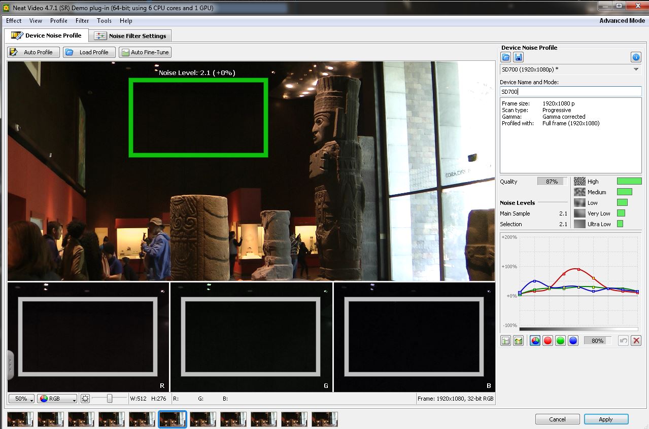

    Le pluging Neatvideo qui est compatible avec la plupart des logiciels de montage, permet de créer et enregistrer un "profil de bruit" de la caméra, pour le ré-utiliser lors de la correction.
