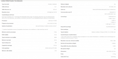

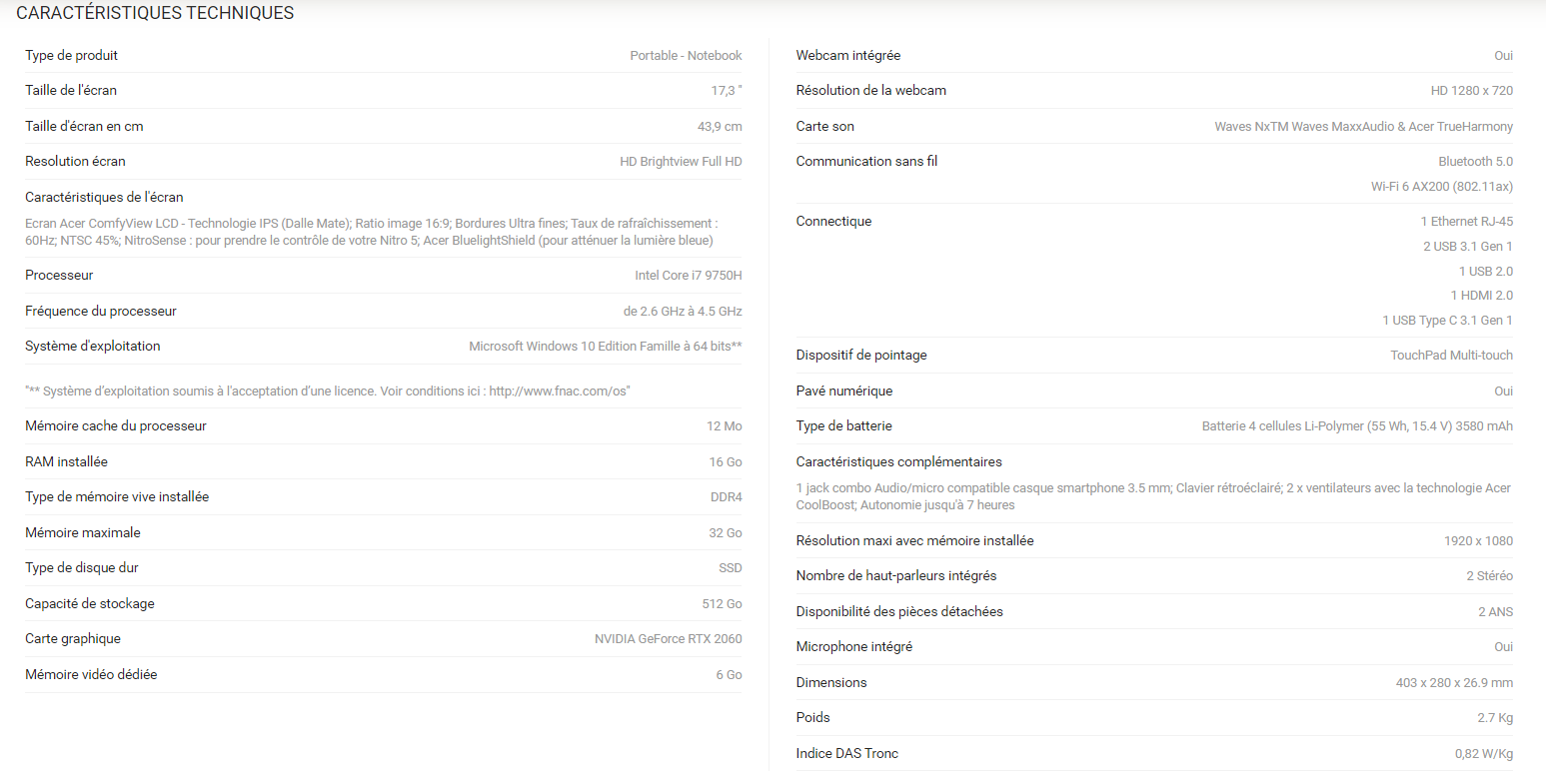

    Je travaille avec un ordinateur portable (je vous est mis la fiche technique), comme matériel audio j'ai une carte son externe "Focusrite Scarlett Solo 3rd Gen Audio Interface"
