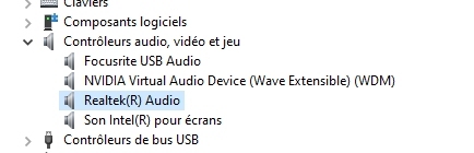

    J'ai donc débranché la Scarlett pour essayer avec la Realtek et ces gènes sont bien présentes (que ce soit un projet enregistré ou une lecture sur internet).

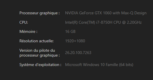

    Mon PC est un Razer Blade 15 Advanced model (capture ci-joint).

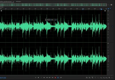

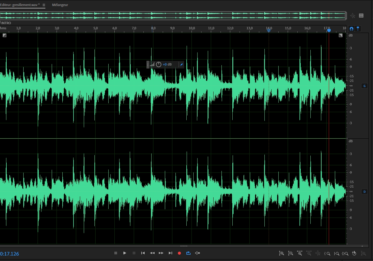

    J'ai entendu 3 fois un son métallique mais pas de grésillement.
    Voilà un grésillement : WeTransfer

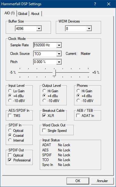

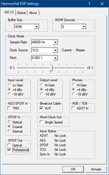

    Sur mes interfaces (RME), la taille des buffers est réglable manuellement en dehors de la fréquence d'échantillonnage.
    Peut-être est-ce pareil pour la Scarlett, et voir pour la Realtek
