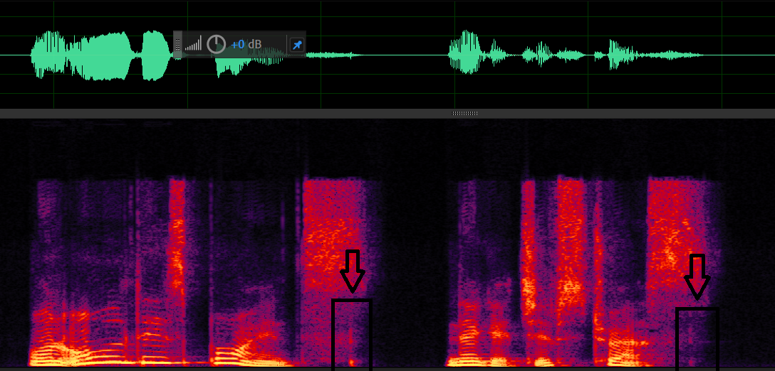

    3 par contre j'ai un souci de mouthclick a la fin de certains mots sur mes enregistrements (on entend un click) et je ne sais pas quoi faire pour les enlever industriellement, ca ne marche pas avec le rx delick ni avec le declicker de adobe audition, je dois a chaque fois enlever sur la vue spectrale les lignes du mouthclick pour les enlever un a un et j'aimerais les enlever en global

    De quel outil de RX parles-tu ? Il y en a plusieurs avec des noms similaires mais des buts différents:
    - le "de-click" sert à supprimer les "clics" numériques. Il ne fera rien sur les bruits de bouche.
    - le "mouth de-click" est prévu précisément pour ce que tu veux faire, et il marche plutôt bien en général
    - en complément, le "breath control" aide à réduire les bruits de respiration trop présents.

    J'ai rx éléments qui inclut le rx declicker. Je n'ai pas le rx mouthclick parcequjl fait partie du package a 300euros. Apparemment il ya aussi le x click de waves mais je ne sais pas si ça marche sur ça. Ils donnent une semaine d'essai sur tous les plugin je vais faire l'essai aussi.
    J'ai vu qu'apparemment il ya aussi accusonics mouth declickmais apparemment la boîte a été rachetée par méta et leur site ne fonctionne pas.
    Rx declicker fonctionne pas mal sur les bruits de salive jusque là c'était pas mal mais bien évidemment le rx mouthclick est plus efficace
    Pour enlever les respirations j'ai vu qu'apparemment on peut faire la moyenne des fréquences du bruit maxi de la respiration et le faire dans un noise Gate sur adobe audition mais pour l'instant pour cet enregistrement test je n'ai pas voulu toucher au noise Gate pour ne pas affecter le son ou les fins de mots

    Le Waves X-click ou l'outil d'Audacity me semblent équivalents au RX De-click que tu as déjà. Si c'est bien ça, ce n'est pas aussi efficace que mouth de-click.
    Autant sur les bruits de fonds et la réverbération, on trouve aujourd'hui des alternatives moins chères et équivalentes (voir meilleures) à RX, autant sur les outils très spécifiques (bruits de bouches, plosives, respiration) ça reste encore rare. En cherchant dans Gogole, on trouve des services en ligne qui proposent ça. Si ton besoin est de traiter un seul enregistrement, ça peut être intéressant.

    Si tu ne veux pas dépenser de l'argent pour ça, il est aussi possible de le faire manuellement, avec de micro coupes dans la forme d'onde. Dans bien des cas, ce n'est pas aussi fastidieux qu'il n'y paraît. Si le parasite tombe dans un mot, ce n'est généralement pas sur l'attaque du mot, et il faut juste faire attention de respecter un cycle de vagues en effectuant la coupe. Tu fais confiance à tes oreilles (en concentration...), si tu n'entends pas d’altération du mot, c'est que c'est tout bon.
