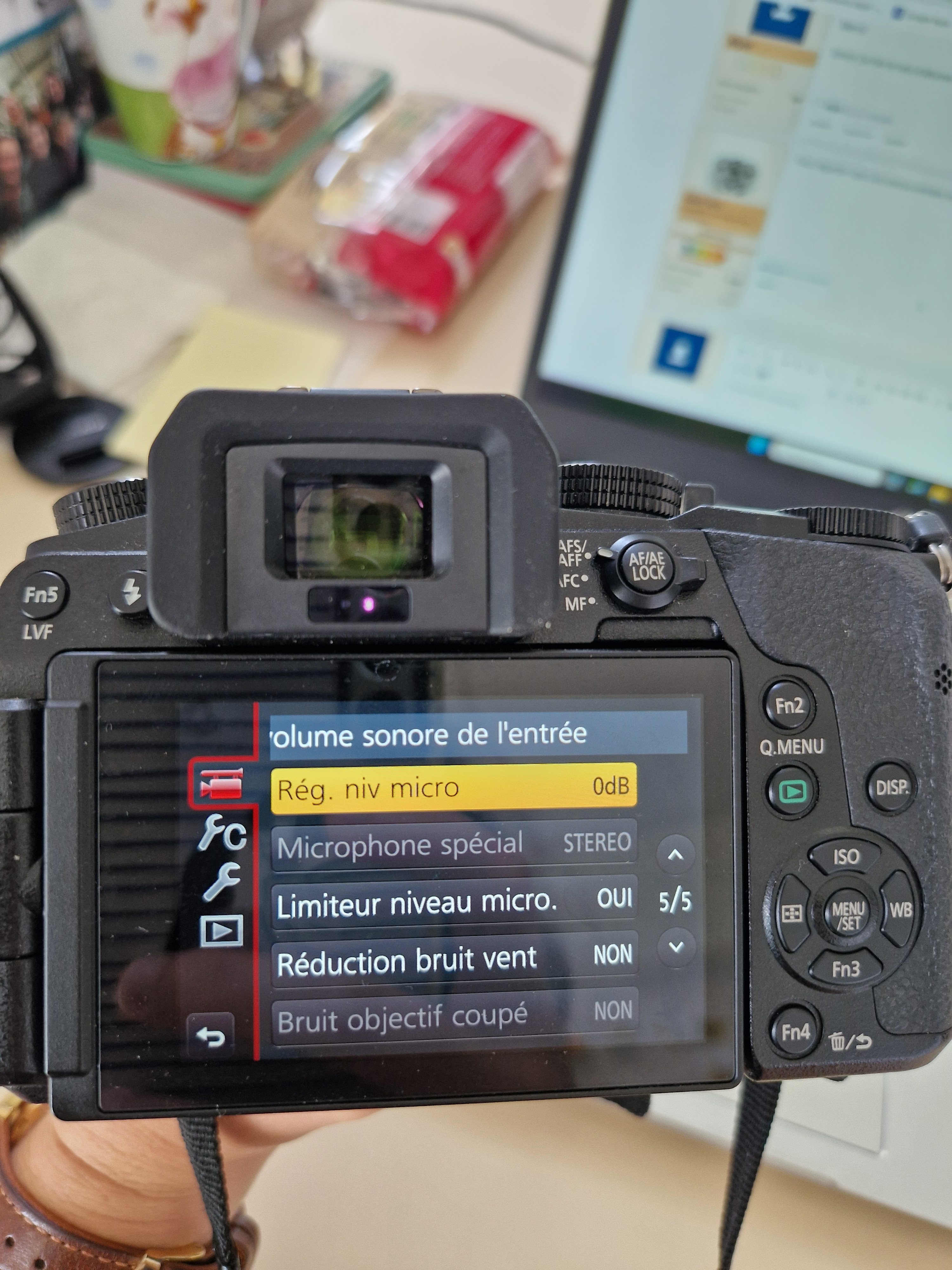

  12. Alysé
    D'accord, cela serait rangé où ?
      1.6 Mo
      174
  13. saint kro
    24 214
    +744 / 4 336 / -92
    Il y a d'autres onglets plus bas ?
    Dans l'onglet Réglage niveau il n'y a que le niveau, pas de sous-menu ?
    Peut-être dans le menu configuration (la clef à molette)
  14. Alysé
  15. saint kro
    24 214
    +744 / 4 336 / -92
    Désolé, je ne vois pas où il pourrait être planqué, si un utilisateur de Lumix passe par ici.
