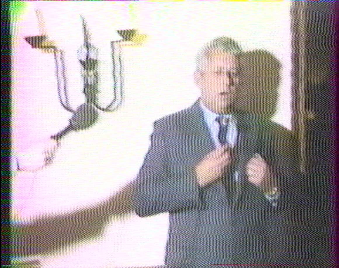

    Je transfère une bande VHS et j'obtiens un bruit de fond important comme le montre le jpeg joint.
    J'ai changé de cassette Vidéo, de magétoscope, même résultat.
    Avec la même chaine d'acquisition je capture depuis un caméscope Hi-8 sans cet effet.
    Quelqu'un a-t-il une idée ?

    Ta cassette est en Sécam et pour une raison que je n'identifie pas bien, la sous-porteuse chroma n'est pas filtrée et passe dans la luminance (réseau de petits points). J'ai déjà vu ce phénomène avec certains enregistrements en VHS Sécam (rare).
    La raison pour laquelle tu n'as pas ce phénomène en HI8, c'est que le HI8 n'existe pas en Sécam, seulement en Pal ou Ntsc, et que ton décodeur Pal fonctionne correctement. Vérifie que le décodage Pal/Sécam de la MovieBox DV se fait bien automatiquement et qu'il n'est pas resté en manuel sur Pal. :-)

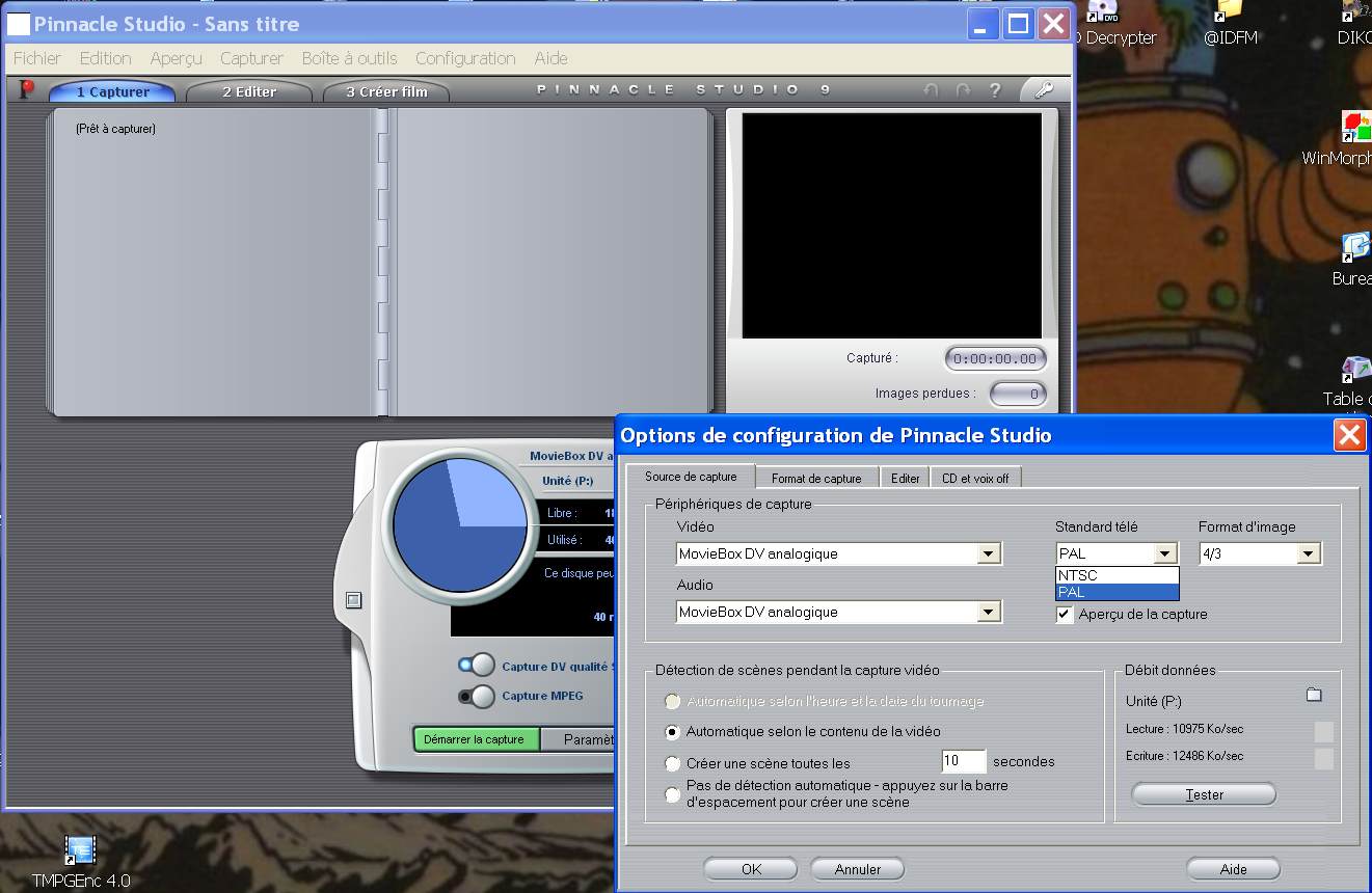

    Merci Video98 pour cette réponse détaillée qui me parait fondée, mais mon problème est que la MovieBox n'est pas elle-même paramétrable si ce n'est qu'en allant dans l'écran de capture de Studio9 (la MovieBoxDV ne dialogue qu'avec Studio) on a le choix entre PAL et NTSC mais pas SECAM !! (voir capture décran jointe)
    Je reste sec.

    En ce qui concerne Pal et Ntsc sur Studio 9, c'est une méconnaissance sérieuse de la vidéo numérique par les concepteurs du logiciel, mais ils ne sont pas les seuls, le Repaire est bourré de cette ineptie.
    Seule la MovieBox est concernée par le Pal, le Sécam et le Ntsc car ensuite le signal numérisé est envoyé vers Studio 9 en DV 50 ou en DV 60. Il faut donc traduire dans ton tableau de réglage de Studio 9, Pal par DV 50 et Ntsc par DV 60. C'est l'exemple type où parler de Pal ou de Ntsc ne correspond pas à la réalité technique.
    Dans ton cas, la position correcte dans Studio 9 est Pal quand tu numérises une cassette VHS Sécam !
