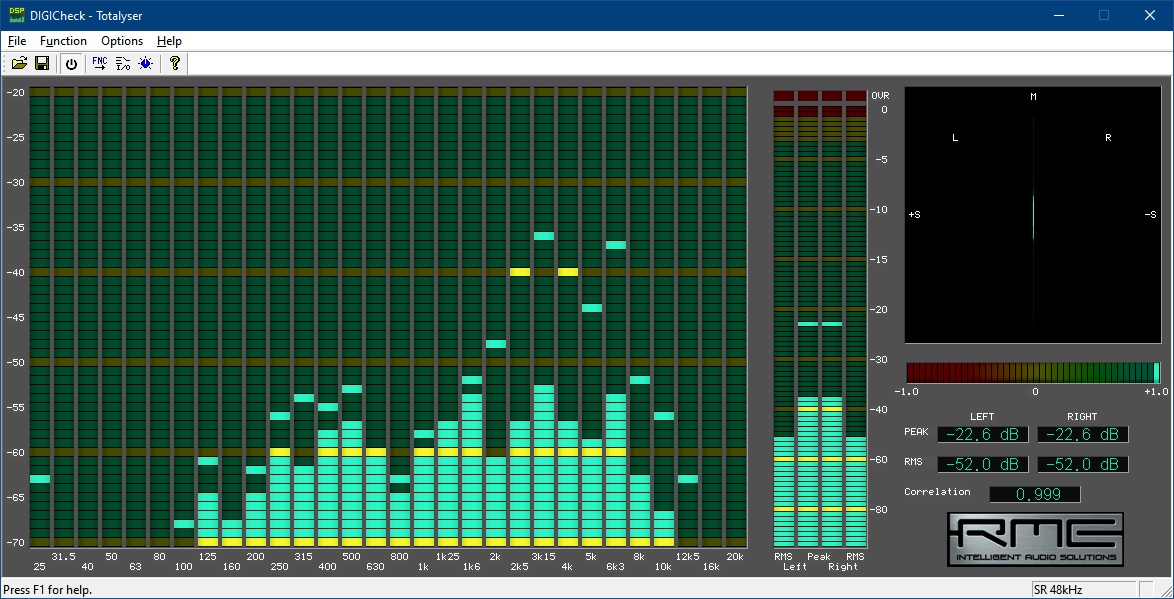

    Sur la version "originelle" course energy vampire day 2 270424 RAW sample
    je vois plutôt un audio à -50 dBFS que -30 dBFS
    Enormément de sifflantes, je ne vais pas plus loin dans l'écoute
    Jette la pastille nommée micro et achète un vrai micro !

    Le temps passé pour essayer de rattraper ces problèmes, niveau, sifflantes, dé-timbrage....
    sera plus long pour un résultat qui restera un bidouillage.
    Par contre comme Video92 pas de bruit blanc audible sur le fichier original

    Même analyse que saint kro. Un niveau à la cave et un son sifflant. Le micro est à 43 euros avec un branchement USB, il n'est pas vraiment de qualité.
    Avec Audition on peut faire bien mieux avec un bon micro et une interface de qualité.

    La totale ..plus une succession d"harmoniques 100, 400, 1000 hertz ...etc...
    Là totalement "nettoyé" ...niveau global trop élevé ..plus sifflantes etc
    étonnant le refus de cette version au motif "bruit blanc".. inexistant
