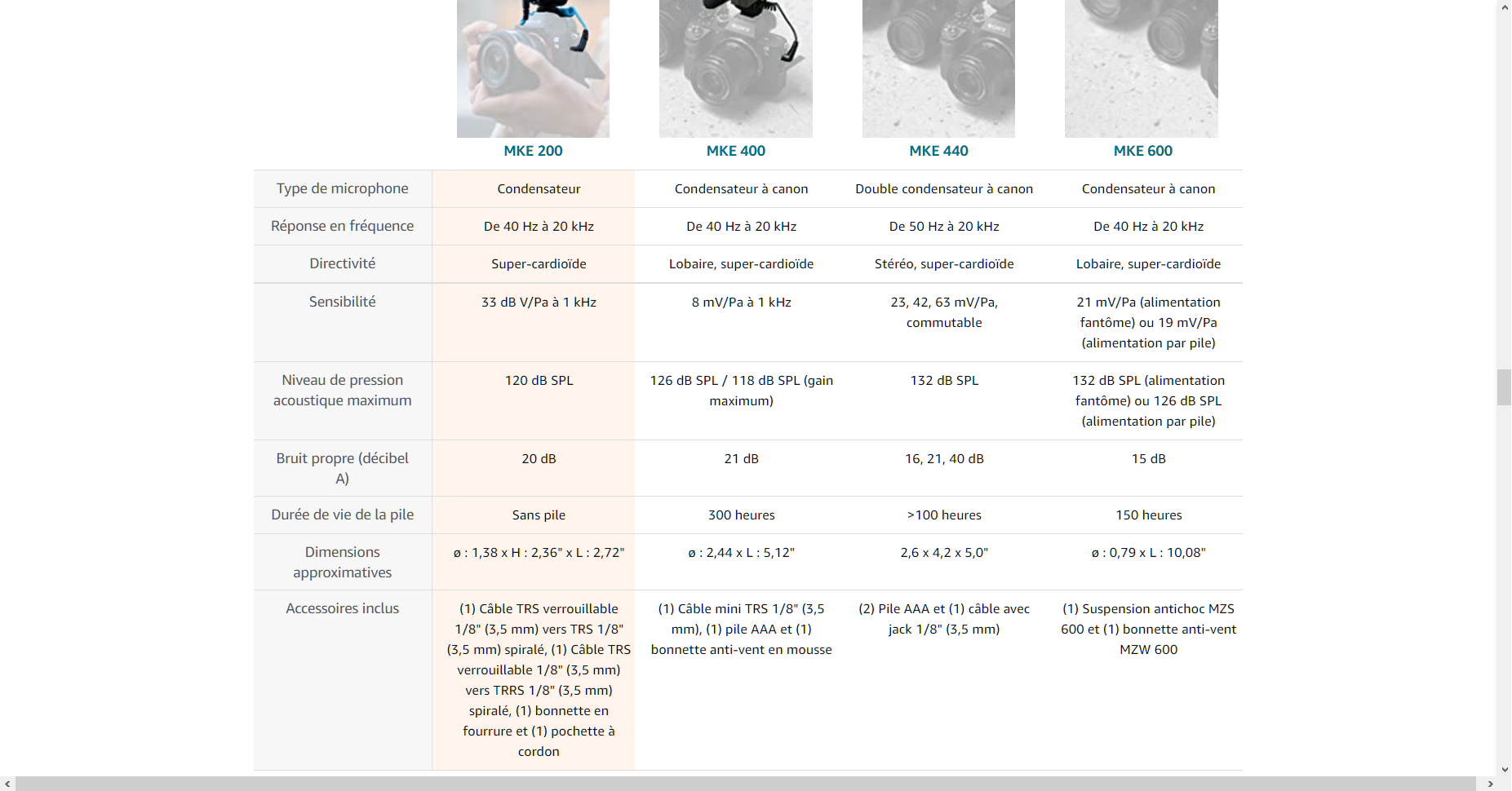

    Salut à tous ! Voilà l'avis que je voudrais obtenir : lequel de ces quatre micros Sennheiser. On dirait le MKE 200 soit le meilleur vu sa sensibilité mais elle est tellement élevée que je me demande si il y a pas erreur dans le tableau (publié par Sennheiser lui-même). Il y a aussi le stéréo aussi qui semble pas mal du tout... mais la bande passante est moins bonne.

    Ca dépend bien sûr de ce que tu veux enregistrer. Si c'est pour des sons d'ambiance, la stéréo peut être utile. Si c'est pour des voix, elle est à proscrire. Dans tous les cas une bande passante jusqu'à 40 ou 50Hz, ça ne change à peu près rien dans la plupart des situations. Il vaudra même souvent mieux avoir un coupe-bas.
    Une donnée importante pour la prise de sons faibles et/ou de loin, c'est le bruit propre. Plus il est faible, mieux c'est. Dans la série, je partirais spontanément sur le MKE600 : il a le bruit propre le plus faible, il a une connectique XLR standard qui permet de l'utiliser avec n'importe quel autre appareil un peu sérieux (pour percher par exemple), il a aussi une alimentation par pile qui permet de le raccorder en minijack à des caméras sans alimentation fantôme. C'est le plus "pro" de la série, c'est à mon sens un investissement plus pérenne et plus polyvalent.

    "ramasse tout ! ! !" mais non, il s'agit de ne pas encombrer l'appareil mais avec un micro bien meilleur que le micro interne du FZ2000, Homero tu ne vas me dire que ces Sennheiser ne sont pas supérieurs au micro interne du bridge ? Je n'avais pas pensé au bruit de fond dont parle Nicolas Poisson, en fait ce n'est ni pour faire des itw, c'est d'avoir une beau son d'ambiance. Donc le micro dont parle Nicolas est trop grand, il faut l'enlever quand il faut le mettre dans le fourre-tout, mais il peut m'intéresser à moi pour mon mettre sur mon Xf 300, j'en ai un mais il paraît que ce serait un faux, pas un vrai Sennheiser (vu sur youtube un type qui dévoile ça)

    J'ai acheté un MKE 400 il y a plusieurs année et j'ai toujours été très satisfait des résultats .
    ( directionnel, réglages amplification ou non, filtre coupe vent intégré connecteur mini jack 3,5 alim pile 1,5 v pas encombrant).
    Le modèle a été remplacé récemment avec des améliorations notamment suspension antichocs intégrés et bonnette fourrure MZH 400 fournie( les caractéristiques restent les mêmes) . En extérieur utiliser une bonnette.
    prix entre 160 et 200€
    Sennheiser MKE 400 - - Microphone canon pour caméra hautement directionnel équipé de fonctions intégrées pour améliorer les dialogues et le son de la caméra.

    Bons conseils Homero mais le FZ 2000 ne fait pas partie de mon équipement mais d'une participante à qui j'ai suggéré d'équiper son appareil d'un micro complémentaire qui améliorerait la prise de son d'où l'idée d'un micro petit et qui peut rester sur l'appareil; Je suis étonné à quel point les jeunes qui ont la vie devant eux sont tellement frénétiquement pressés.... deux manips et c'est déjà perdre du temps. Je dois lutter même à ce qu'ils ne sortent pas qu'avec leur téléphone de chez apple ! ! ! ........ et le micro Pana est vraiment trop cher par rapport à ma proposition. Le MKE 200 semble rester le compromis valable mais ce qui m'étonne c'est la sensibilité affichée, il me semble qu'il serait même plus sensible que mon MKH 415 !
