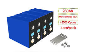

    j'achete en chine des element LiFePo4 de 280Ah (8 pour 24V).
    c'est pas donne, mais tu as 6KWh pour environ 1200 euros.
    un chargeur/inverseur tout en un de 3000W ca coute env 500 euros.
    evidemment, il faut charger les batteries, donc un generateur obligatoire.
    l'avantage c'est que tu peux faire tourner le generateur 3 heures le matin et tu as de l'electricite toute la journee. On reste tres limite avec la puissance. et une batterie ca pese quand meme 40Kg
