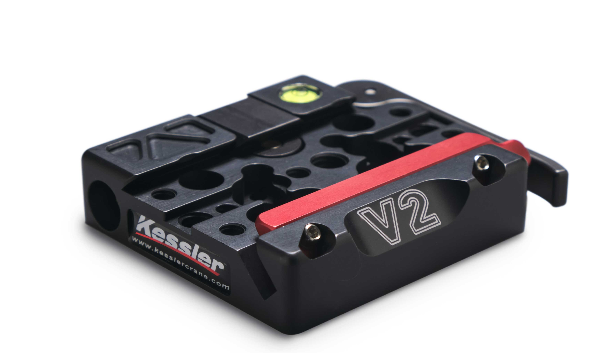

    Corso tu as dit :
    Je me suis donc permis d'insister sur :
    - le poids
    - la rapidité d'installation : pour ça le chargement par le dessus mode Arca Swiss est à privilégier.
    Pour charger la cam sur le trépied vite et sans tâtonner (les yeux fermés...) c'est le jour et la nuit (enfin...l'inverse!).
    Mais si ta tête ne dispose que d'un chargement ar, tu peux l'équiper d'une "Quick release plate"
    de ce genre : Capture d’écran 2020-12-17 à 16.24.28.png
