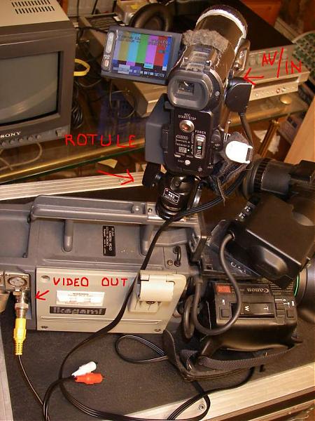

    Probable que ce soit pour une activité artistique expérimentale, j'avais il y a quelques années utilisé ma caméra Ikegami HL-79e tri-plumbicon 2/3" qui devait figurer sur l'image d'un film, branchée sur un petit caméscope DV Sony PC-350 qui servait d'enregistreur (plutôt que mon Combo Sony EVM9010P Video8 ! Y a des limites par souci de qualité ! :D) (*). Dans le genre bidouille rétro il y a le film ô combien marginal "Computer Chess" d'Andrew Bujalski qui avait été tourné par le dirphot Matthias Grunsky avec une Sony AVC-3260 mono-tube N&B des années 60 plus une étape via TBC avant d'aboutir sur un enregistreur AJA Ki Pro. On en avait parlé ici ... sans trop de succès !

    (*) Retrouvée dans les archives Repaire, ce n'est pas la HL-79E sur la photo mais une HC-240, mes 3 Ikegami subirent le même traitement à l'époque : https://www.repaire.net/forums/attachments/hc240-sur-pc350e-jpg.10912/
