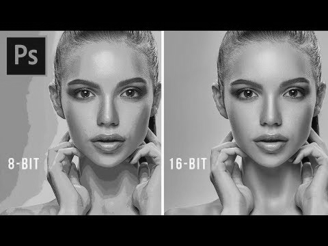

    en l'occurence quand on parle de pouvoir separer des nuances de couleurs , il ne s'agit pas d'espace couleur (particulierement si on parle de tons noirs et blancs), c'est le nombre de bits (donc de de luminosite dans chaque couleur).
    8 bits =256 niveaux de gris (ou de bleu ou de rouge ou de vert)
    16 bits= 65,535 niveaux de gris
    Apres que ce soit du LOG12 ou du LINEAR16, c'est pas bien important.
    ca veut dire entre autre qu'on peut avoir 256 niveaux de noir et 256 niveaux de blanc aux deux bout de l'echelle et se payer encore 65.000 niveau entre les deux (a condition d'avoir exposé correctement.)
    ou si on preferre, on peut mettre 256 niveaux de luminosité 16bits dans chaque niveau de luminosite 8 bit.
    pratique pour corriger son signal au montage non ?

    Encore une fois d'accord avec @giroudf même si ce genre d'image me hérisse le poil :
    On montre que le 8 bit, c'est de la merde. Que le 16 bit, c'est mieux... Avec un PNG en 8 bit :D
    Mais j'ai encore mieux :
    [​IMG] :mdr:

    ca s'appelle de la vulgarisation ou tu montre le faux pour expliquer le vrai.
    parce que sinon : " quand le sage montre l'etoile du doigt, l'idiot regarde le doigt"

    On va dire qu'on n'a pas la même notion de la vulgarisation alors.

    quand a l'image je trouve que c'est une illustration parfaitement adaptée (a l'origine elle etait en couleur, mais la justement la c'etait de la triche) parce que justement elle est en niveaux de gris.
    tu as la parfaite representation de la possibilite de faire une image avec a disposition 255 niveaux de luminosite ou 65535.

    J'ai regardé ton image comparative 8 bit 16 bits
    C'est sûr que dans certaines images en rec 709 8bits il peut manquer des nuances.
    Mais sur mon expérience personnelle qui vaut ce qu'elle vaut ça s'observe tout de même assez rarement ...Et gênant que pour un oeil "averti" .
    Mon matériel ne me permet pas des prises au-delà de 10bits et encore c'est que le LOG ou la HLG du Air2S
    Il t'arrive je crois :unsure: de filmer avec un AX100 (je peux me tromper) si c'est le cas, tu as eu des soucis vraiment gênant avec ?

    tout le monde a des soucis avec le 8 bit. Ca s'appelle le banding.
    evidemment quand il y a plein des couleurs ca se voit pas (parce qu'une image RGB ca fait au moins 3x8bits donc 24 bits, donc 16 millions de couleurs). Plus de couleur que tu as de pixels dans une image 4k.
    La ou ca passe plus c'est justement quand tu as besoins de beaucoup de nuances dans une seule couleur, et la l'exemple type, c'est le ciel bleu ou la peau.
    le ciel est en general uni (a l'oeil) mais en fait pas vraiment , simplement parce qu'il y a le soleil qui se ballade dedans.
    donc variations subtiles du meme bleu dans sa luminosite.
    idem pour la peau, ou en general on a une couleur qui varie avec l'eclairage.
    dans cet exemple tu en as dans le ciel et sur la route.
    alors tu imagines " faire un vidéo de vêtements de mariage smoking noir avec col de velours satin et robe de marié blanche avec plein de perles blanches"... en 8 bits !
