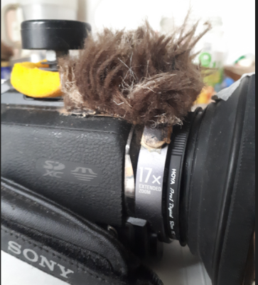

    Bon mais l'important ce que tu commences à comprendre le concept :
    - une cage pour éloigner le filtre source de bruit, loin du micro ...
    - une forme ogivale pour diminuer le frottement du vent (coef de pénétration... c'est un peu le principe du suppositoire )
    - un tissu plus ou moins amortissant brise vent qui génère du bruit ( car le vent ne fait pas de bruit s'il y a zéro obstacle ) ... et donc éloigné du micro comme dit plus haut
    - et/ou mieux des poils plus longs qui ralentissent/ amortisse ce vent .. d'où la brosse pour décoller les poils des deadcat .
    En partant de ces différents principes j'avais fabriqué pour un camescope grand public ( Sony PJ 740) une mini capsule grillagé que l'on plaçait comme une capote de voiture sur le micro de ce genre de camera (maintenu avec du double face , cela ne pesait que 10 à 30 gr ) et la fourrure ajouté était donc séparé du micro... cela était tellement pratique et immobile que je l'ai toujours laissé en place... depuis 2013
    Ces micros sont terriblement sensibles au vent dès 15 Km/h selon l'incidence...hélas.
    Paul-Emile Victor peut s'accrocher , là c'est moi qui détient le brevet .. pour ça j'ai zigouillé un lapin
