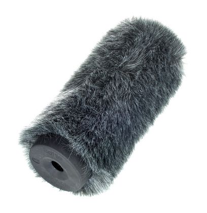

    je lis ceci sous la plume de Homero " Un blimp avec chaussette et windjammer poils longs est beaucoup plus efficace contre le vent qu'une bonnette type "softie"." - c'est spécialement blimp avec chaussette que je ne comprends pas. Ce n'est pas tout à fait clair pour moi qui me questionne sur l'efficacité comparée entre le bonnette à poils (chat mort) et le blimp, efficacité pour diminuer le vent et par contre perte de sensibilité
    ou même de qualité du son : 322344.jpg images.jpg

    Ben oui, et tu peux rajouter par dessus la cage la chaussette (jersey) et les poils (Windjammer poils longs bien peignés ) et si ça suffit pas tu coupes tout ce qu'il y a en dessous de 150 Hz ! Et ça ne suffit toujours pas tu fais l'interview ou le plan en intérieur.
    Pour la pluie il existe même un mini-toit "canard" pour ne pas mouiller les poils.
