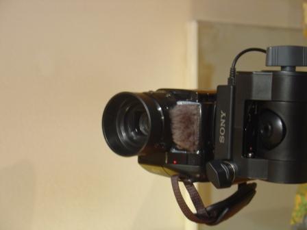

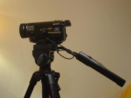

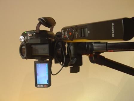

    pour le HDV -- qui n' est plus du tout a la mode-- le HC9 sony est tres bon a ce prix
    (format hdv,petit viseur,poids et inertie moins mauvais de les autres, tres souvent trop legers ,trop petits, et sans viseur...
    3 photos de hc9 ,trepied sony,windex pour le micro
    prix autour de 1000euros le tout
