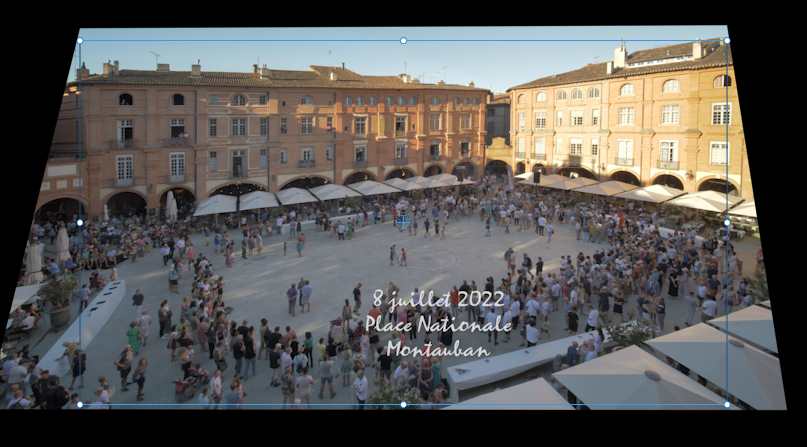

    J'ai pris dans une de mes séquences où je filmais depuis un balcon... Avec déformation et image redressée si besoin... On voit de suite la perte d'image sur les côtés.. C'est un choix que perso je ne fais pas, l'oeil s'habitue..

    Charlie merci beaucoup pour ton exemple, je vais faire un test avec Adobe voir si le résultat me plaît en recadrant l'image, merci beaucoup
