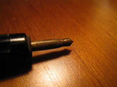

  9. gybe
    176
    Une petite photo en pièce jointe...
    Effectivement la question n'est pas l'accus qui doit être mort...j'ai du puiser ses dernières ressources :sad: Mais à 35 ans faut pas trop en demander :laugh:
    Reste que j'aimerai avoir la certitude que le chargeur marche bien avant de bricoler...sinon autant acheter un set complet accus + chargeur :perplexe:
  10. jcgrini
    Conseiller Technique So
    5 970
    13
    7 909
    +1 / 1 / -0
    gybe
    c'est le connecteur du chargeur? il ressemble à un jack mono.
    si le chargeur attaque direct l'accu qui est placé dans la caméra. s'il n'y a aucun composants entre l'accu et le jack. alors tu peux mettre des accu extérieur et ammener le ju par ce jack.
    quelle tension l'accu?
  11. tournelune
    1 300
    1 251
    A mon experience, ne t'affole pas pour le voyant du chargeur qui s'allume pas....C'est l'ampoule qui est grillée. Ca m'est arrivé aussi. En ce temps là, on ne connaissait pas encore les LEDs...
    Pour moi, le comportement de tes batteries est tout a fait normal...pour une batterie de 35 ans!!! Je te l'avais dit dans mon 1er post:
    JCgrigny
    non, tu peux pas: la Beaulieu a besoin de 2 tensions: 7,2 ET 3,6 V ....Il faut donc, pour mettre les batteries a l'exterieur, disposer d'un bouchon spécial, qui se visse en lieu et place de la batterie, et permet d'injecter ces 2 tensions.
    :jap: :jap: :jap:
  12. gybe
    176
    Comme le dit Tournelune il faut 2 tensions donc un accus spécifique.
    Nouvelle question néanmoins : lorsqu'elle est branchée sur le secteur pour se recharger, la caméra est-elle sensée fonctionner ?
    J'ai re-branché la caméra pour une recharge (probablement inutile) et elle ne fonctionne pas même branchée...je voudrais vraiment savoir si mon chargeur est HS avant d'acheter quoi que ce soit... Si j'achète juste un accus mais que le chargeur est mort j'aurais l'air fin :D
    Je sens que je vais devoir acheter un "pack" accus externe + dummy plug + chargeur ... à défaut d'être assez bon pour le bricoler :laugh:
    Merci pour votre aide ;-)
