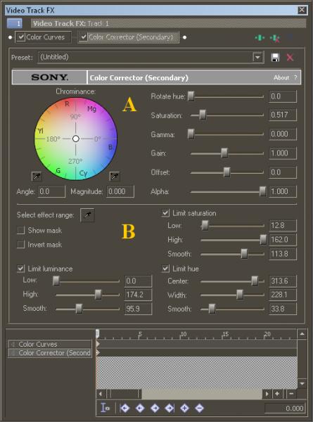

    En gros 2 angles d'une même scène, mais dont les couleurs n'apparaissent pas pareil car une des vidéos a vieilli ou n'était pas prise du tout avec le même type de camescope, peut-on sélectionner un "échantillon" d'une video pour dire que telle couleur devrait apparaître pareil à tel endroit de l'autre camera . ( exemple de la guitare rouge, synchroniser les rouges en échantillonnant ... le correcteur secondaire semble avoir cette idée de sélectionner une couleur mais je ne pige pas lequel sélectionne quoi ... )

    Partie A, les réglages qui altèrent l'image (ton, saturation, gamma, etc...)
    Partie B, les réglages qui sélectionnent la zone d'image à modifier (teinte, saturation et luminosité) qui n'est rien d'autre q'un masque géré directement en interne par le plugin.
    Exemple qui n'a rien à voir avec ta gratte: obtenir un ciel d'orage.
