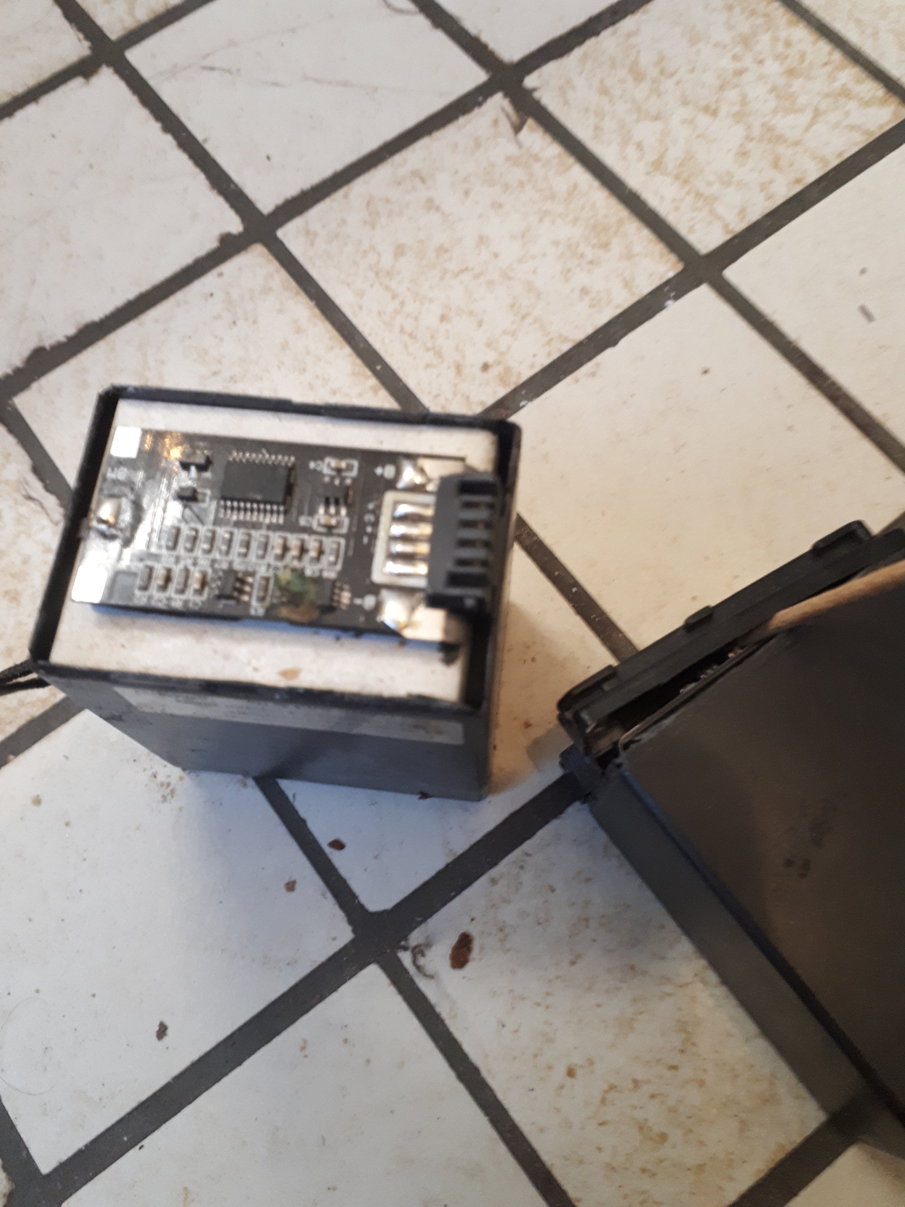

    Mes NP-FV 100 no names ( j'avais montré des photos), plus lourdes, bras de levier plus long... avaient fini par se fendiller (2 sur 3) donc j'ai racheter 2 Sony à prix d'or..et je tourne à 3 dont une no name...et pas de pb particulier (charge un peu moins)....

    Oui mais comme je l'ai dit le modèle le plus lourd,NP-FV 100, nécessite une coque très fiable à cause du bras du bras de levier...pourtant je les manipule très délicatement certes d'une seule main
    Avec un peu d'adresse et d'habitude voila ce que 2 batteries sur 3 achetées chez ce vendeur à donner au bout de 2 ans environs...pas en usage intensif non plus....elles marche surement, l'une peut être reconsolidée..mais je ne l'ai pas fait. ;-)
