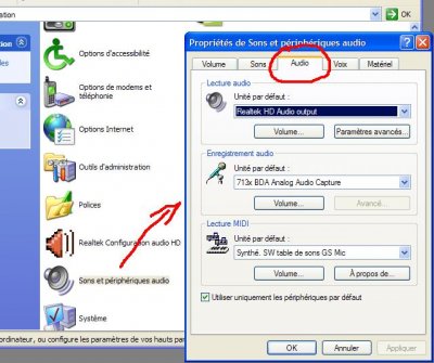

    Pour ton fixe avec la carte son realtek, essaie ceci : va dans panneau config / propriétés de sons et périph. audio / Audio / Enregistrement audio et sélectionne 713x BDA Analog Audio Capture comme unité par défaut de l'enregistrement audio (par défaut sur Realtek HD Audio input).
    En tout cas, Il s'agirait donc de chercher dans les propriétés de son et pérphériques audio l'unité qui crée un conflit.
    C'est en tout cas ce qui m'a permis de régler le problème chez moi (voir cette discussion)

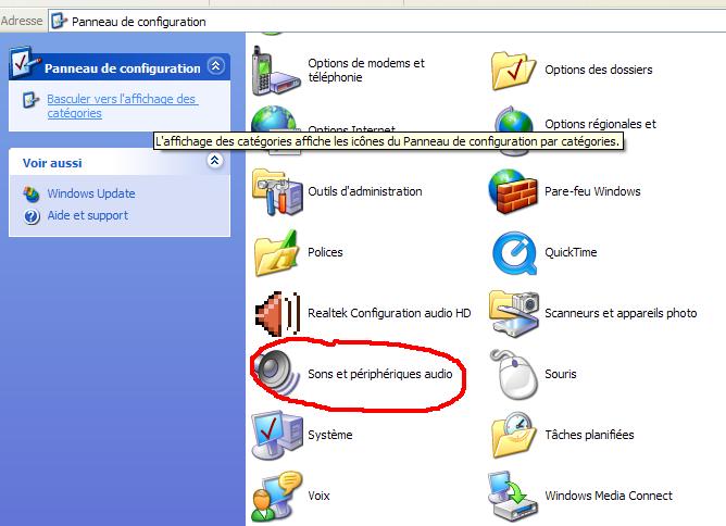

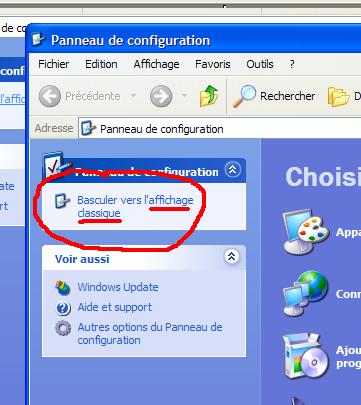

    On va d'abord s'assurer que tu as bien fait les choses :
    • dans XP, tu vas donc dans démarrer/panneau de configuration.
    • Dans la fenêtre panneau de configuration, tu bascules si nécessaire vers l'affichage classique (voir 1ère illustration).
    • Tu sélectionnes Sons et périphériques audio (voir 2ème illustration).
    • Ensuite tu vas dans l'onglet Audio et tu essaies de changer des paramètres (voir 3ème illustration).
    Moi ça avait marché avec Enregistrement audio sur 713x BDA Analog Audio Capture. Il se peut évidemment que cela soit différent pour toi.
    Faut essayer ...
