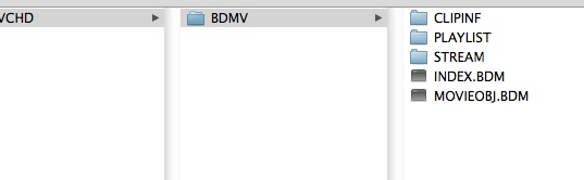

    En gros, je clique sur le fichier AVCHD directement dans le DD du XR-500, (il y a plusieurs sous-dossier, comme tu peux le voir sur la photo), et lorsque je tente de transférer ça, en cliquant sur "ouvrir" directement sur le fichier AVCHD, Final Cut me dit:
    «*AVCHD*» contient des données non prises en charge ou possède une structure de répertoire invalide. Choisissez un dossier dont la structure de répertoire corresponde aux données prises en charge."

    Le dossier AVCHD que tu me montres est-il celui que tu vois lorsque ton caméscope es connecté en USB?
    N'est-il pas contenu dans un autre dossier? Si oui c'est ce dossier que FCP doit repérer pour comprendre l'architecture

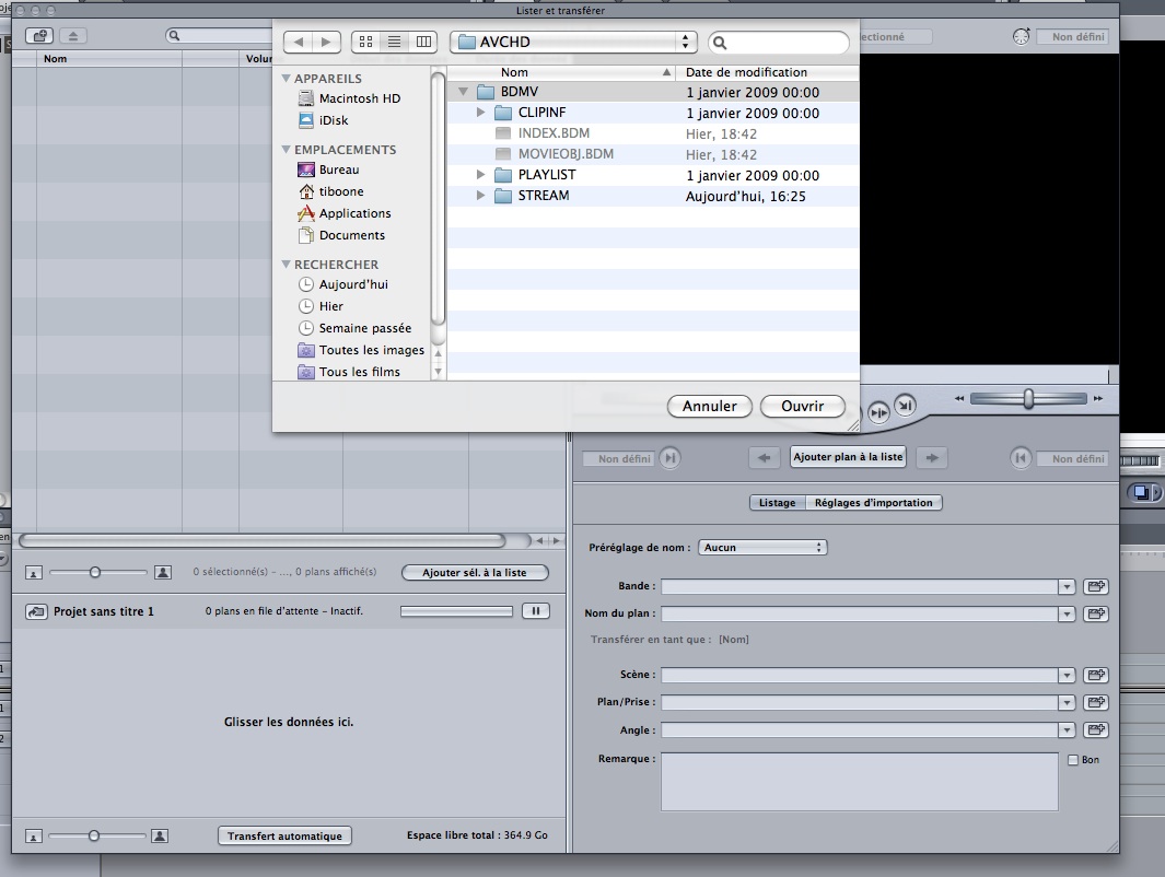

    alors, je vous explique le plus clairement possible ce que je fais (et cela, malheureusement, ne fonctionne toujours pas):
    - je vais dans Lister et Transférer, de Final cut Pro 7
    - je clique sur mon dossier racine, que j'ai directement copié collé de mon camescope. Il se nomme AVCHD, ou BDMV. Je clique sur "ouvrir", ou je la déplace vers la fenêtre. (image en bas du message)
    - et là, Final Cut m'affiche ce message : "«*BDMV*» contient des données non prises en charge ou possède une structure de répertoire invalide. Choisissez un dossier dont la structure de répertoire corresponde aux données prises en charge.
    (j'ai le même message si j'importe non plus du idisk, mais du camescope connecté en USB au mac)."

    sebfrance34, je suppose que tu as obtenu cette fenêtre en cliquant sur l' "explorateur" de Lister et transférer.
    Il y a effectivement quelque chose d' anormal dans l' affichage … "structure de répertoire invalide"… si la "branche BDMV" a été recopiée complète ainsi que le même refus de l'arborescence du camescope: il y aurait alors une corruption de FCPro.
    Une première réaction serait d'en jeter les préférences à la corbeille !
