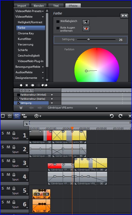

    Le tout nouveau Magix ( Allemand) vient de me surprendre, il fait beaucoup …il peut largement suffire …par contre navré mais son ergonomie « date » un peu ..surtout son Chutier j’insiste est très mal foutu et surtout surtout hyper dangereux car absolument pas découplé de Windows explorer !!!
    Il lui manque cette souplesse, cette facilité des logiciels du niveau au dessus ..par contre son rapport prix/performances est remarquable ..et malgré une très bonne souplesse on se cogne encore …
    Quelques images
    [​IMG] [​IMG] Simple sur deux écrans
    [​IMG] Autre présentation en deux écrans
    [​IMG] Un seul écran
    [​IMG] Magix 15 plus
    Bien re-cliquer sur la croix en bas à gauche pour obtenir une image pleine et nette Bertrand :jap:
