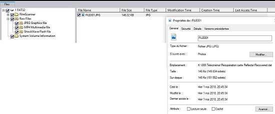

    J'ai trouvé sur un forum en langue anglaise consacré au 8mm une intervention d'un amateur qui décrit une méthode pour accéder au signal non compressé.
    Il utilise pour ce faire un programme dénommé " Memory SD Card Recovery software ".
    Je n'ai pas bien saisi le type de manip à exécuter....
    Citation :
    "Bingo ! Eurêka !
    One year using REFLECTA SCANNER D8/S8mm (WOLVERINE-SOMIKON clones)
    and many searches to best HD movies results,
    for me only RAW is the best way and no MP4 compressed from the way of these manufacturers
    By using WINDOWS EXPLORER we only access to USB drive computer files FAT 32
    Film scanner
    MOVIE
    xxxx.mp4
    By using a Memory SD Card Recovery software we can access to
    Film scanner
    MOVIE
    xxxx.mp4
    Raw Files
    JPEG Graphics File
    MP4 Multimedia File
    xxxx010.mp4
    xxxx009.mp4
    xxxw008.mp4
    xxxx007.mp4
    xxxx006.mp4
    xxxx005.mp4
    xxxx004.mp4
    xxxx003.mp4
    xxxx002.mp4
    xxxx001.mp4
    ShockWave Flash File
    File001.SWF (File SWF to be used to modify in other HD video Format and compression)
    System Volume Information
    WPSettings.dat
    IndexerVolumGuide
    SWF file probably must be repaired
    You can use this way
    Best Regards
    JP LABUS "
    Et en complément :
    Citation :
    JPEG recovered details :
    http://8mmforum.film-tech.com/cgi-b...le=Capture20180502-041424combinnndnntails.jpg
    It is not the way to recover movies.
    It is necessary to use SWF recovered file to have RAW File result which can be used to be modify
    by another video software
    MP4 movie scanned#055 final REFLECTA file :
    323.820 Ko
    SWF Raw flash movie file :
    1.278.617 Ko
    I try to understand software details for:
    System Volum Information
    WPSettings.dat
    IndexerVolumGuid
    To avoid erase period of first Raw files at the final mp4 register on SD card.
  6. maxtherence
    107
    +3 / 2 / -0
    Suite :
    J'ai réussi à joindre l'auteur des infos citées ci dessus.
    Malheureusement il n'y a pas eu de suite à la découverte car les fichiers récupérés ne sont pas exploitables.
    J'attends de plus amples informations sur la typologie de ces fichiers.
