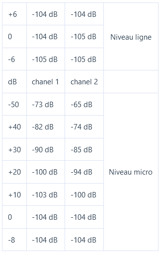

    Refait et corrigé ! J'ai grâce à vous créé un article sur mon blog en plus qui retrace tout ça au propre !
    J'ai testé mon moniteur Blackagic Video Assist 12G HDR 7"
    Petit feed back en "plug direct" et en mesurant simplement la pin 1 lié à la pin 2 elle même liée à la pin 3.
    J'ai juste vérifié les niveaux à l’œil sur le vu mettre. Je donne les crêtes maximales, et pas la moyenne RMS ou autre.
    Je ne comprend pas une tel différence entre le chanel 1 et le 2. Je referais des tests si besoin... Mais le matériel c'est bien, ça fonctionne maintenant ! Aller, il faut que je gagner mon pain avec :jap:

    Bon, je viens de jeter un oeil à ton blog.
    Deux remarques, une technique et une sur les usages du net.
    Coté technique, il faut souder les shunts sur une fiche male et pas mettre un bout de fil dans les pin de la prise, car le contact est aléatoire, et la boucle du fil fait office d'antenne, donc fausse la mesure.
    Il y a des erreurs dans ton exposé, mais pas le temps là maintenant, j'y reviendrai plus tard
    Coté usage, il est habituel de citer ses sources, donc ce serait logique et sympa dans ton blog de mettre un lien vers cette discussion.

    Alors deux erreurs ou inexactitudes relevées
    Au delà du 0 dBFS, il n'y a pas de distorsion, il n'y a plus de son, il est muté.
    0 dBFS c'est le signal maximal que peut sortir un convertisseur lorsque tous les bits sont à 1.
    S'il y a distorsion à l'approche du 0 dBFS, il faut chercher avant le convertisseur.
    Il faut soustraire le gain ajouté.
    Ne pas oublier qu'un gain peut être négatif (atténuation)
    Exemple : tu lis -100 dB parce que tu as appliqué un gain de +30 dB pour faciliter la lecture
    (-100) - (+30) = - 130
    La formule reste la même si tu avais appliqué une atténuation de 20 dB (donc un gain de -20dB)
    (-100) - (-20) = - 80
