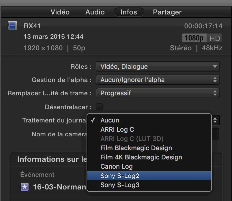

    Pour la réponse à ta question, souvent, il faut se repporter à la notice utilisateur :
    Activation et désactivation du traitement du journal
    De nombreuses caméras modernes possèdent une option d’enregistrement log ou wide-dyna- mic-range (large gamme dynamique) qui fournit une plus grande marge d’exposition de l’image (sous forme d’ouvertures de diaphragme supplémentaires). Vous pouvez appliquer le traitement du journal à ce métrage pour convertir son aspect en aspect de di usion standard. Certaines caméras incorporent dans le chier de média des métadonnées qui permettent à Final Cut Pro d’activer automatiquement le réglage de traitement du journal approprié. De nombreuses camé- ras n’incorporent pas ces métadonnées et il arrive que ces dernières soit perdues lors du transco- dage. Vous êtes libre de modi er ce réglage à tout moment.
    Activation ou désactivation du traitement du journal d’un plan
    1 Sélectionnez un plan enregistré avec l’option Log.
    2 Pour ouvrir l’inspecteur d’informations, cliquez sur le bouton Inspecteur de la barre d’outils (illustré ci-dessous), puis cliquez sur le bouton d’informations situé en haut de la fenêtre qui s’affiche.
    3 Dans l’inspecteur d’informations, choisissez la présentation Réglages dans le menu local Présentation Métadonnées.
    4 Dans le menu local Traitement du journal, choisissez une option pour convertir l’aspect de votre métrage :
    Aucune : désactive le traitement du journal.
    ARRI Log C : applique une linéarisation ARRI Log C avec une courbe de reproduction tonale
    par défaut.
    ARRI Log C (LUT 3D) : utilise une LUT 3D incorporée dans le média pour appliquer un aspect personnalisé.
    Film BMD : applique la linéarisation appropriée pour les caméras Blackmagic Cinema Camera et Blackmagic Pocket Cinema Camera.
    Film BMD 4K : applique la linéarisation appropriée pour la caméra Blackmagic Production Camera 4K.
    Canon Log : applique la linéarisation appropriée pour Canon Log.
    Sony S-Log2 : applique la linéarisation et la courbe de reproduction tonale 709 (800%) MLUT appropriées pour les prises de vues e ectuées avec le réglage S-Log2/S-Gamut sur des camé- ras Sony telles que la F5 et la F55.
    1. Sony S-Log3 : applique la linéarisation et la courbe de reproduction tonale 709(800%) MLUT appropriées pour les prises de vues e ectuées avec le réglage S-Log3/S-Gamut3.Cine sur des caméras Sony telles que la F5 et la F55.
      Remarque : Final Cut Pro a che correctement les médias Apple ProRes capturés avec l’option d’enregistrement Log C de la caméra ARRI ALEXA et importés avec Final Cut Pro X 10.0.8 ou ulté- rieur. Si les données Log C est importé dans une version antérieure de Final Cut Pro X, le traite- ment Log C est alors désactivé par défaut pour le média en question.
      Sinon, pour gérer des LUTs dans FCP X, il y a une foule de plugin, allant de la simple gestion à la création. Il te suffit de poser la question dans un moteur de recherche.
