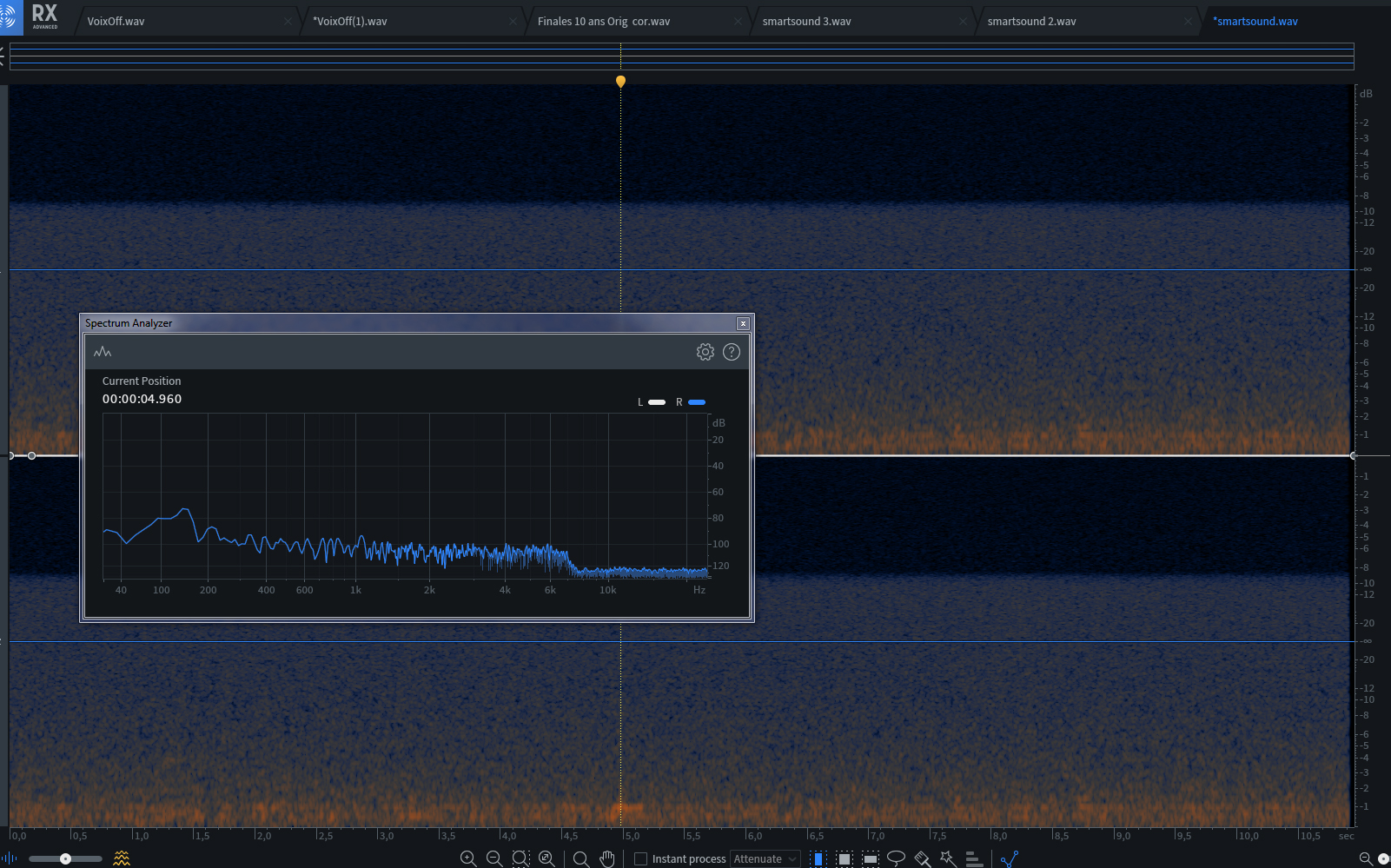

    L'original à ~ -110 dB ?!!
      1.2 Mo
      219
