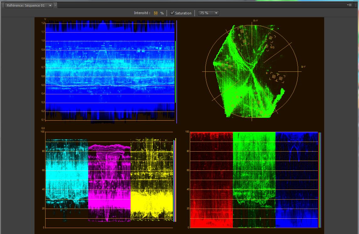

    En ayant un montage étalonné on est déjà sur du signal que l'on va ensuite encodé dans les différents standards de destination. Mais il sera certainement nécessaire de voir comment You tube, Vimeo et autres vont réagir à un signal correctement encodé mais qu'il faudra certainement rectifier en fonction du diffuseur.
    En important votre première image dans PProCS6 et en la visualisant avec l'oscillo-vecto, on peut s’apercevoir que tout est "plein pot".
    Il y a certainement une modification avec la transmission du fichier qui est un png, mais la remarque de AQW333 : un pb de niveau de luminance 16-235 ou 0-255 ? est très importante.
    Je pense que le niveau de la chroma est excessif.
    Donc première étape avoir un montage étalonné
    Seconde étape reprendre les caractéristiques des diffuseurs
    Troisième étape réglé Media Encodeur pour être au plus près des exigences diffuseur
    Quatrième étape relire sur un système étalonné les encodages et les comparer avec le même système sur les sites diffuseurs
    Cinquième étape en tirer les conclusions et refaire les encodages qui s'imposent
    C'est certes long, mais c'est la solution pour être sur d'envoyer des montages correctement étalonnés.
    Ensuite si le public a des systèmes pas réglés il ne verront pas la quintessence qualitative de votre montage, mais pour vous, ce que vous envoyez est aux normes et est restitué comme vous l'avez imaginé.

    Chez moi franchement sur un moniteur étalonné début de gamme, la différence est minime (l'original est très légèrement plus "chaud" : soleil plus orange que "rouge" (Acer) le blanc tres tres légèrement moins blanc :unsure:...et sur Vimeo cela ressemble plus à Acer ..mais bon
    La seule chose de plus visible, c'est le niveau de noir (présent que dans les buissons) et plus marqué sur l'original, donc sur Viméo... on serait en 16-235 alors que tu aurais travaillé en 0-235 ? Même pas sur...Regarde ce que cela donne sur un You tube normalement en 0-255...bon mais le navigateur aussi participe...:D
