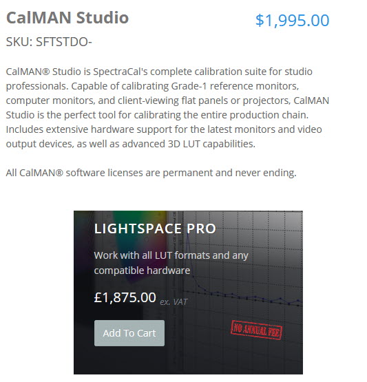

    Un étalonnage sérieux ne peut pas se faire à partir d'un écran connecté à un GPU que ce soit un PC, MAC, Linux.
    La simple raison est qu'un GPU est géré via un profil ICC (PC) (autre OS voit équivalent) qui n'a rien à voir avec les espaces de couleurs souhaités (REC.709, BT.1886, etc...)
    Donc :
    Une carte Intensity ou autre compatible avec Davinci Resolve + un écran connecté en HDMI ou SDI + une sonde + un logiciel de calibration pour la gestion des patch + Davinci Resolve =>
    en sortie : génération d'un 33×33×33 cube 3dlut.

    et tout ca pour 500 euros

    Salut :
    Heu...o_O
    (logiciels prévus dans Davinci Reolve)

    N'est ce pas l'intéret d'une sonde de pouvoir adapter l'ICC (l'achat de la sonde est prévue meme si pas comprise dans mon budget)
