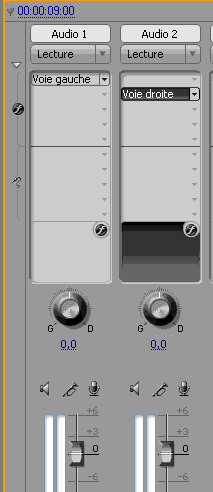

    Bonjour.
    Lors de la prise de vue, j'utilise le canal gauche de la piste audio de ma caméra pour le son d'ambiance et le canal droit pour les itw. Lors du montage sous Première Pro, je dois donc copier le canal droit (effet->stéréo->voie gauche) sur le canal gauche en présence d'un son d'ambiance et inversement pour les interviews.
    Je souhaite savoir s'il existe une astuce pour mettre un effet audio sur l'ensemble d'une piste audio ou sur une sélection d'éléments... plutôt que de me taper l'ajout de l'effet sur chaque élément !
    Merci de votre aide. :jap:

    salut,
    oui, la méthode est simple, elle consiste à appliquer ton effet sur la console de mixage de ppro; du coup ton effet s'applique à toute la piste :bravo:
    Tu peux aller voir les derniers messages de ce post

    mais c'est bien sur ...
    Merci beaucoup.
