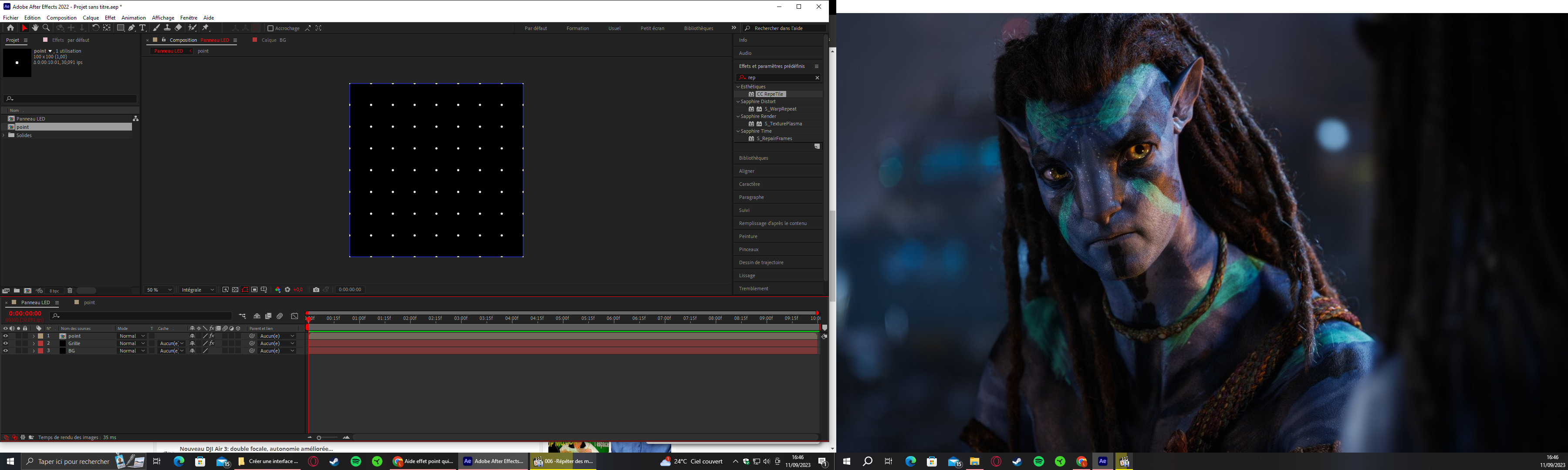

    Bonjour ,
    Le début de ton projet devrait ressembler à ça

    C est bien ça plus qu à animer
