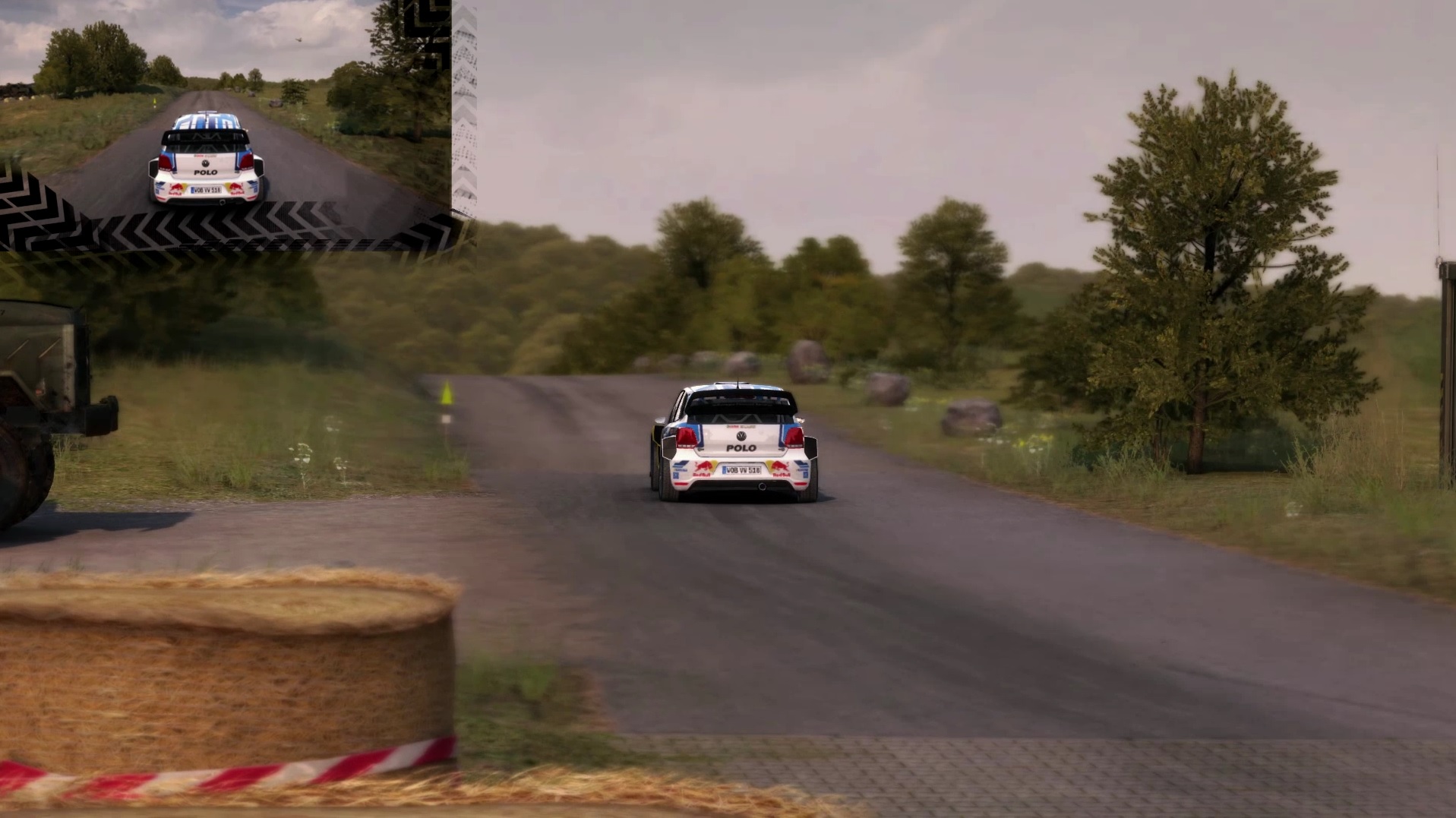

    Bonjour à tous,
    Je viens vers vous pour une petite question. Je suis actuellement entrain de faire le montage d"une vidéo de gameplay d'un jeu. J'ai deux vue différente dont une dans le coin supérieur gauche de ma vidéo (cf : Photo jointe), entouré par un "cadre" fait sous PS avec des brush. Je voulez savoir si il existe une solution pour que ce cadre "mange" une partie de la vidéo qui est dans le coin ?
    J'espére que vous pourrez m'éclairer parce que moi je trouve pas comment faire.

  3. C0D3X
    La photo c'est ce que j'ai déja et j'aimerai que les traces noire disparaisse et quand même temps sa enlève ces dite trace sur la vidéo dans le coin. C'est pas simple a expliquer dsl

  5. C0D3X
    En soit j'aimerai que les traces noirs découpent la vidéo qui est en coin. J'aimerai avoir les dessins des traces mais sans couleur (un peu comme un masque d'ecretage ou dans ce style) tout sa dans premier ou After

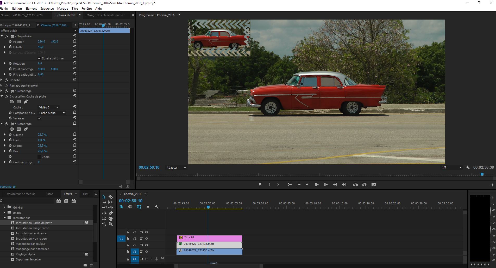

    Vous pouvez faire cela très simplement dans Premiere :
    - Avec le titreur vous préparez vos chevrons (2 barres inclinées à + et - 45°) que vous colorez en gris et dupliquez autant de fois que nécéssaire : cela servira de masque
    - Vous mettez en vidéo 1 le clip vidéo de fond
    - En piste vidéo 2, le même clip réduit, recadré et repositionné.
    - En piste vidéo 3 , le titre qui servira de masque
    - Sur la vidéo 2 vous appliquez l'effet Incrustation par cache de piste, en indiquant vidéo3 comme cache.
    => par transparence à travers les chevrons vous voyez la vidéo de fond.
