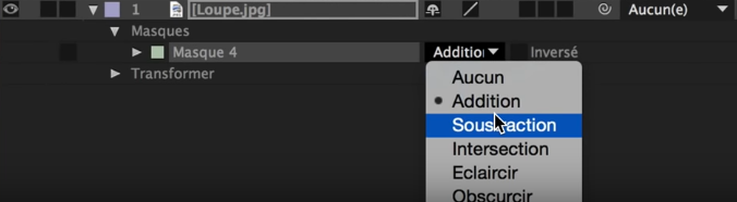

    Si ta vidéo est fixe, comme l'a dit giroudf, tu peux t'y prendre ainsi pour faire ton/tes masque(s):
    - Sélectionne le calque de l'image, puis l'outil plume. Fait le contour de ta fenêtre (si ta fenêtre a plusieurs carreaux, tu peux faire plusieurs masques, pas de soucis).
    - Ensuite, à l'endroit où est ton calque, sélectionne le masque et SOUSTRACTION.
    image.png .
    Si tu as plusieurs masques, fais la même chose pour chaque masque.
