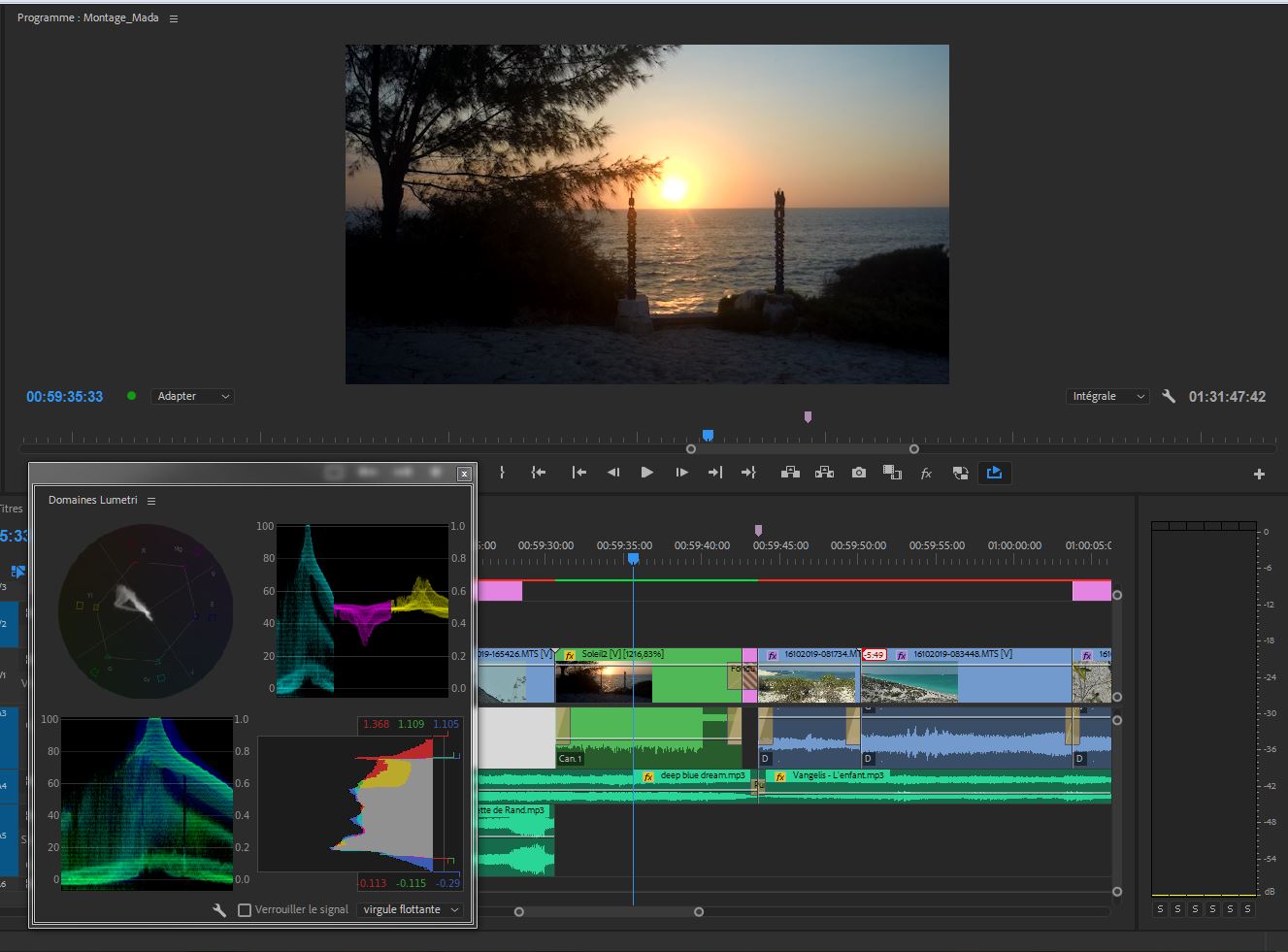

    Je ne vois pas ou est le problème :
    Une séquence imbriquée, c'est comme n'importe quel clip : il suffit d'ouvrir la fenêtre Domaines Lumetri, et on a les oscilloscopes.

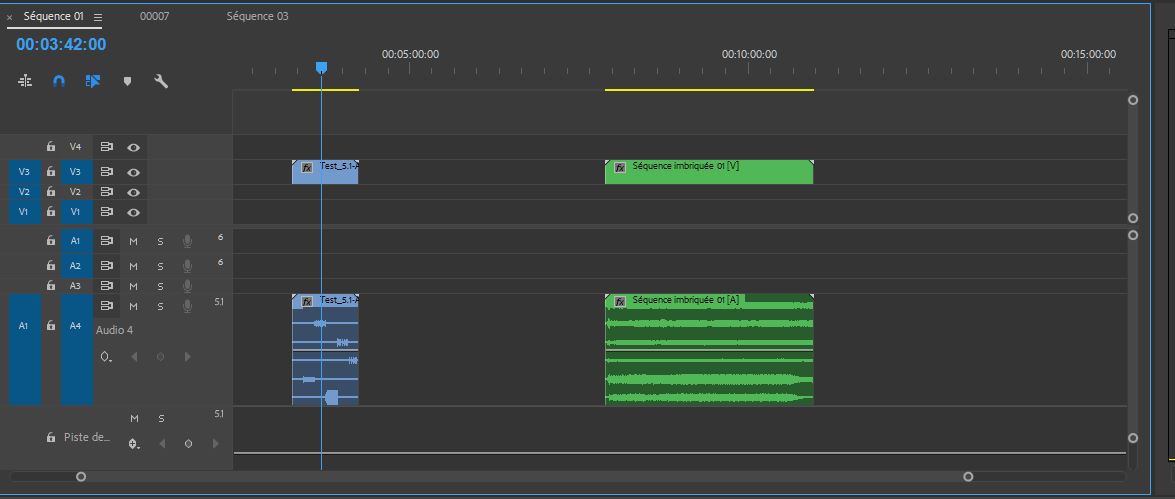

  4. ogt
    Et bien, comme on le voit sur mon image, la forme d'onde est également présente en dessous d'une séquence imbriquée.

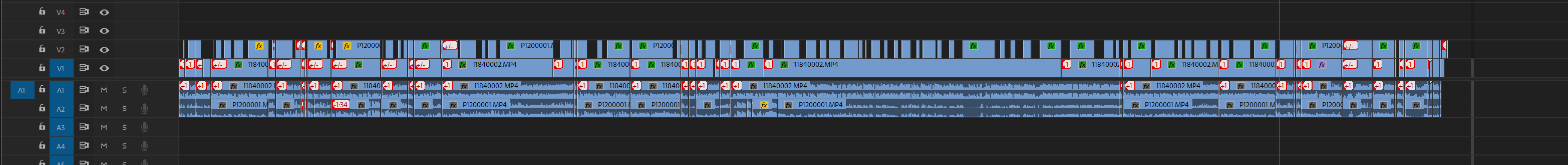

  5. Francois13546341
    Merci pour vos réponses. Effectivement c'est de la forme d'onde que je parlais. Chez moi elle n'apparaît pas et je ne trouve aucun réglage pour l'afficher. SI quelqu'un a une idée (elle apparaît bien partout ailleurs, et sur tous les projets, mais jamais sur les séquences imbriquées).

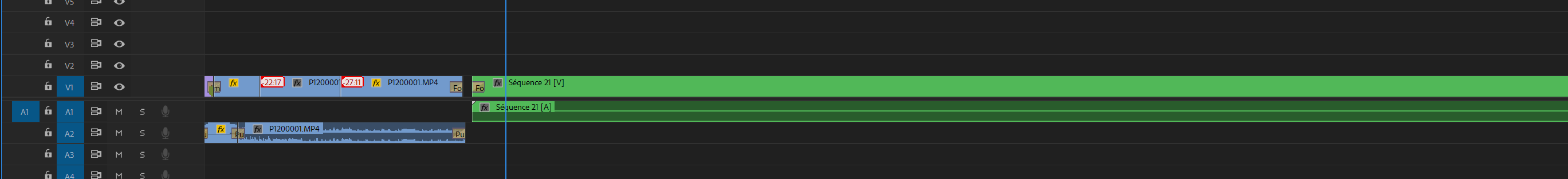

  9. Francois13546341
    Merci pour vos réponses,
    Les pistes son sont bien en 1 et 2. Mais si j'en ajoute en 3 et 4, la forme d'onde n'apparaît pas davantage dans la séquence parente.
    La séquence imbriquée et la séquence parente ont exactement les mêmes réglages. Je rencontre ce problème depuis toujours, ce n'est pas juste un projet qui bug.
    Voici deux captures d'écran pour vous faire une idée, mais je doute que cela vous apprenne grand chose :
    Capture d'écran 2019-12-17 16.08.15.png Capture d'écran 2019-12-17 16.08.39.png
