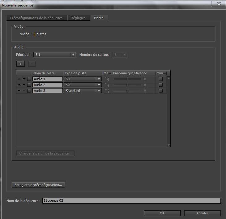

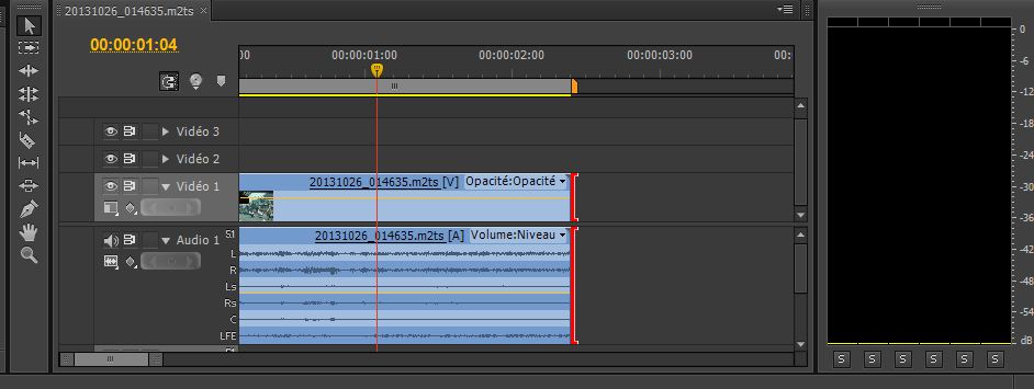

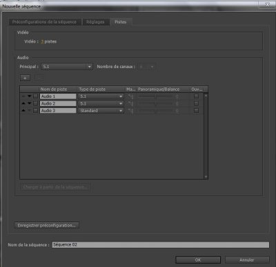

    " Premiere Pro CC n'imortant pas l'AC3 (sauf erreur de ma part)"
    OUI, c'est bien une erreur de votre part :
    Premiere importe très bien le Dolby Digital AC3 (je le fais tous les jours à partir de mes vidéos AVCHD)
    Par contre, ce qu il ne connait pas c'est le MKV, car ce n'est pas une variante de codec professionnelle.
    Pour faire un montage en 5.1, il faut définir une séquence qui supporte le 5.1, par défaut c'est Stéréo.
    Onglet Pistes dans le panneau Nouvelle séquence
    Ceci fait vous n'aurez aucun problème pour visualiser vos 6 canaux ou pistes dans l'audiomètre, et exporter en 5.1

    23,510
    "un mkv donc, une fois réencapsuler en mp4, en conservant l'ac3"
    Pour que l'AC3 soit bien interprété, il ne faut pas ré-encapsuler en MP4, mais en M2TS.
