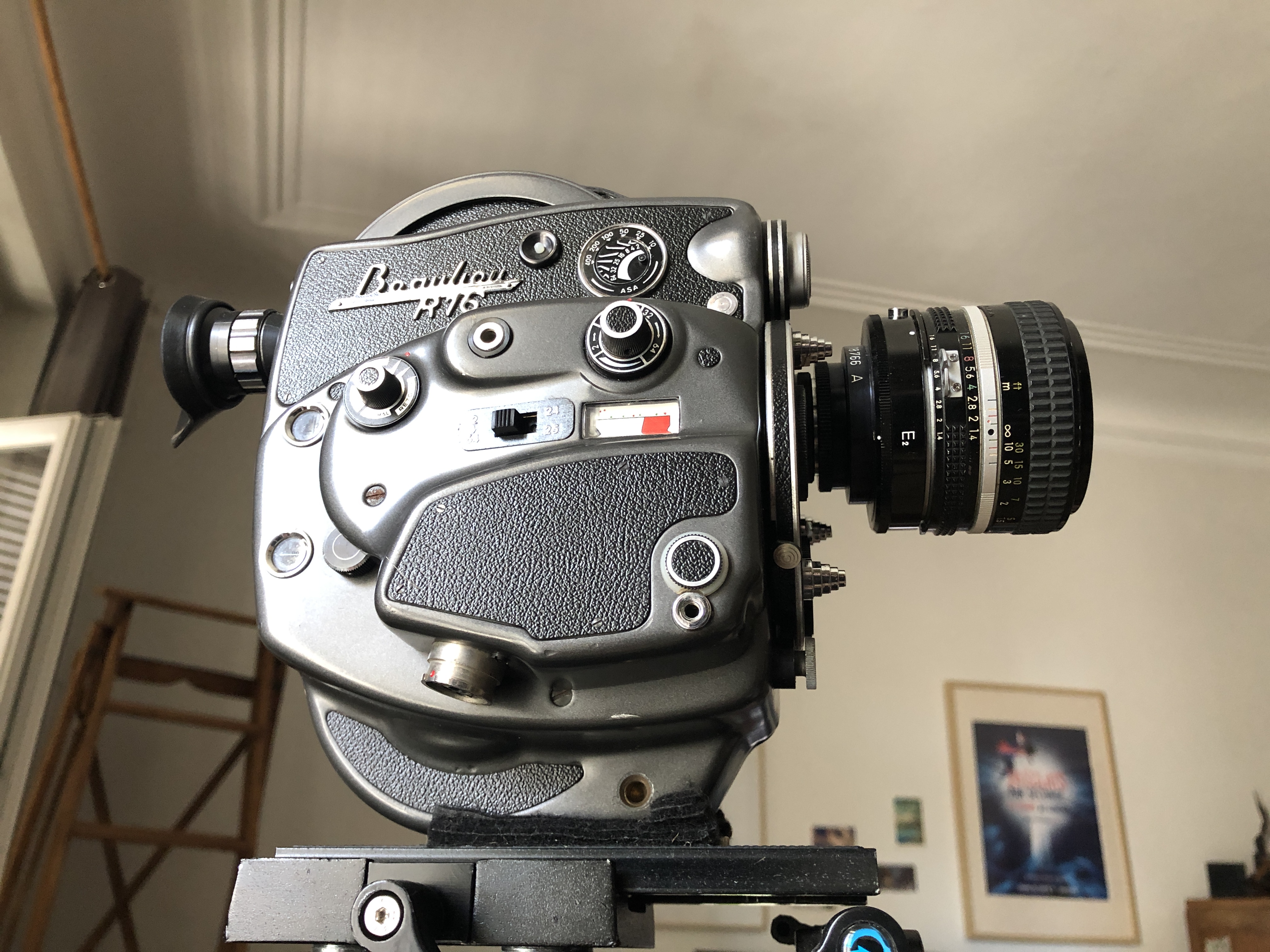

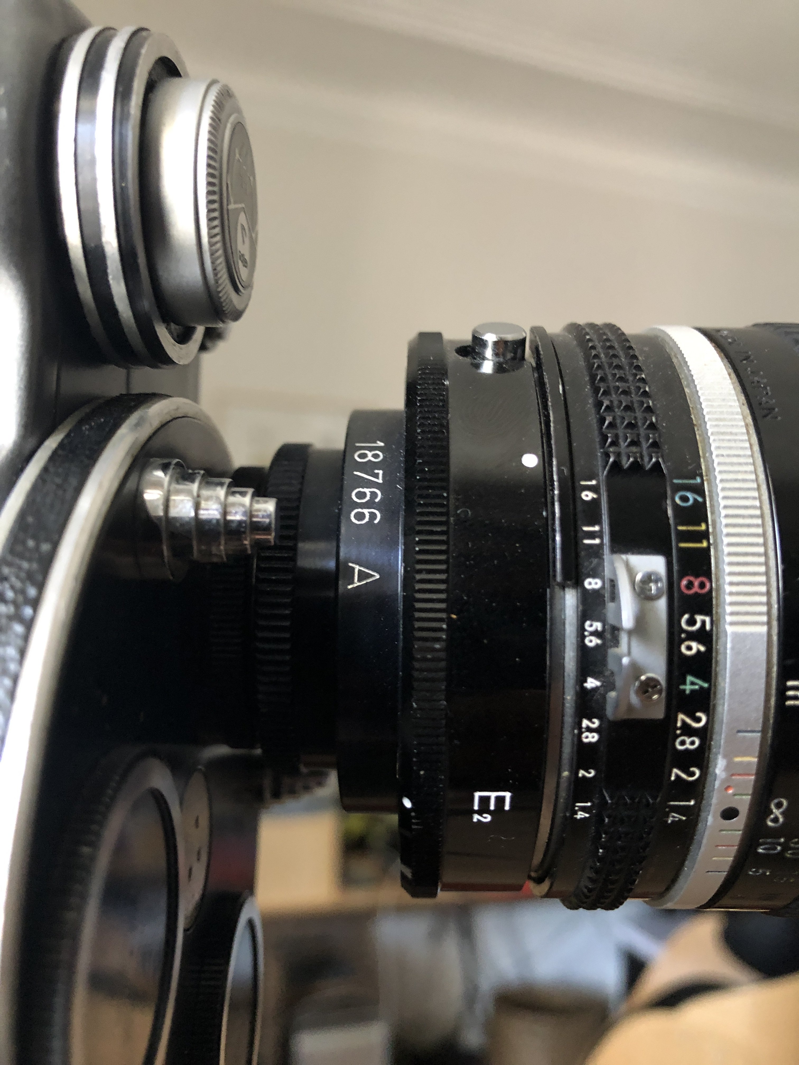

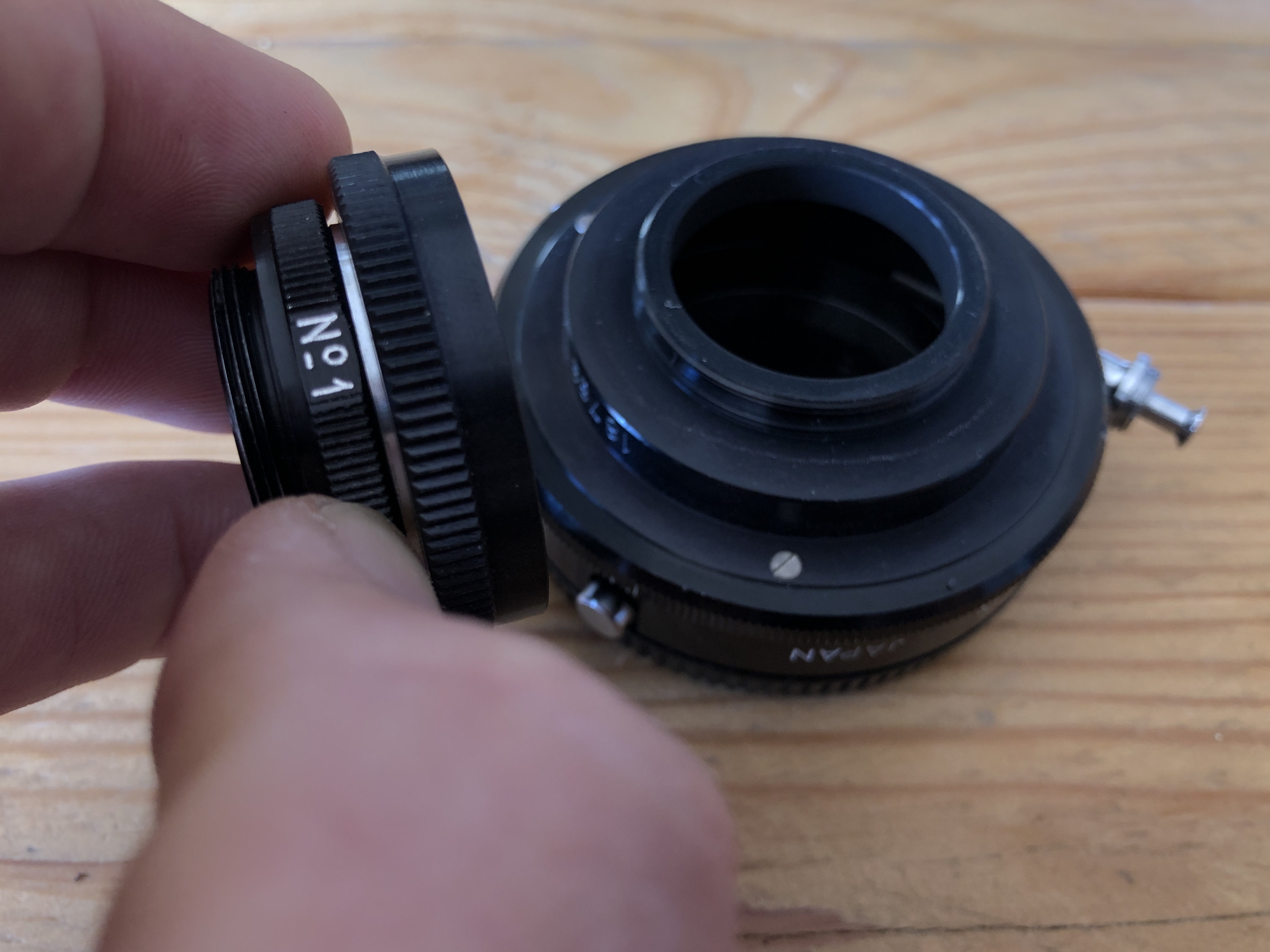

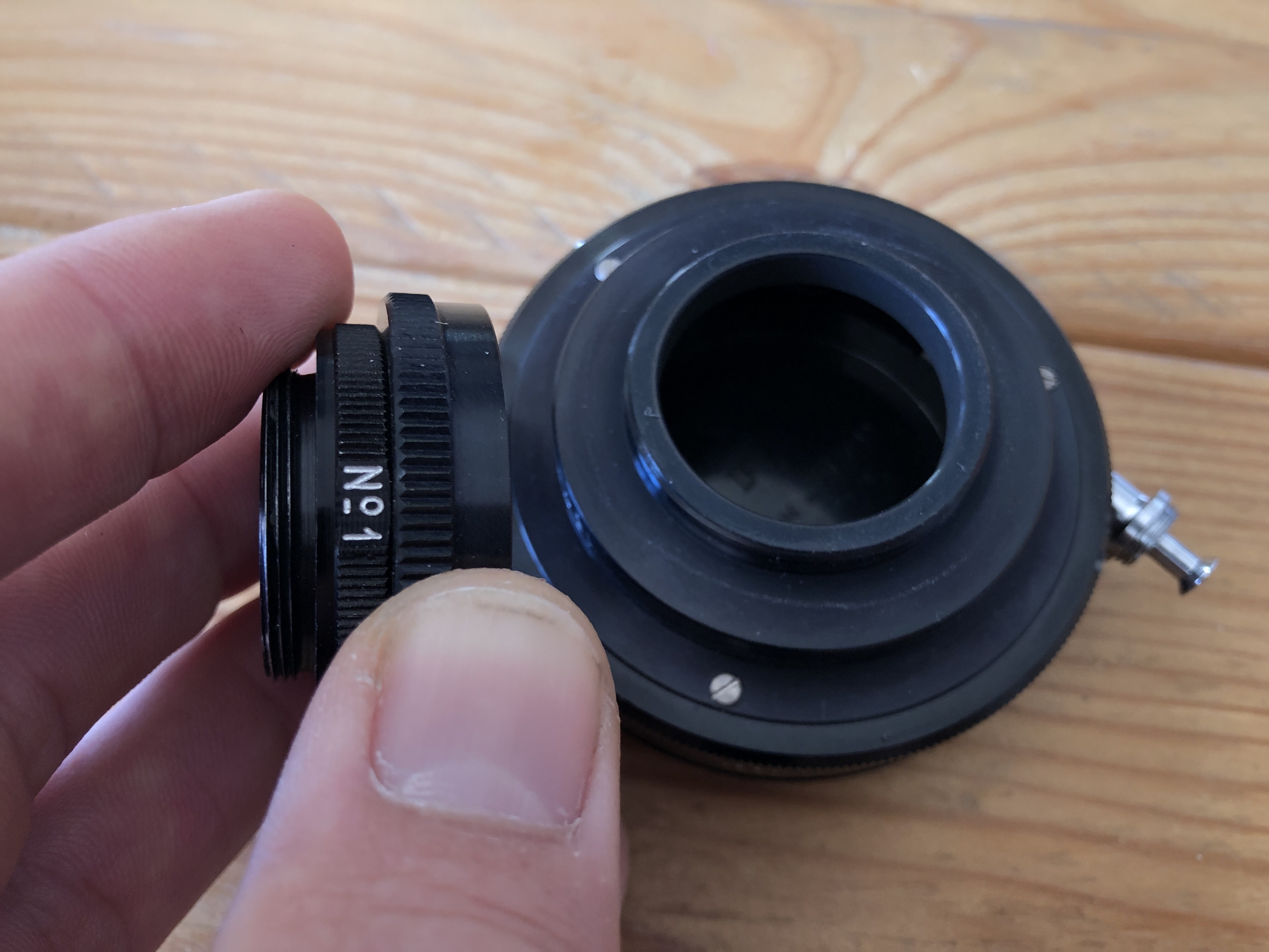

    Salut le Repaire !!
    Je relance ce sujet car j'ai acquis une Beaulieu R16 et dans le pack, il y a un adaptateur Nikon E2 F. Par chance, j'ai 2 optiques nikkor (50mm F1.4 & 28mm f2.8) que j'aimerai utilisé.
    Malheureusement, je perds totalement le point sur les 2 optiques :
    • Sur le 28mm, mon infini gradué sur la bague pointe à ~ 34cm. Toute distance au delà de 34cm n'a pas le point.
    Mon close focus initialement à 30cm pointe à ~17cm.
    • Sur le 50mm, mon infini pointe à ~ 90cm et mon close focus, initialement à 45cm pointe à ~30cm.
    J'ai un angénieux 17-68mm en monture-C qui lui focus correctement.
    La déduction serait que cette bague permet un macro, mais je ne comprends pas comment éviter cette macro non-souhaitée à la base (ce peut être intéressant tout de même, mais là, non. ^^)
    Je vous joins les photos au cas où.
    J'ai tenté d'enlever la bague au niveau du "n°1) mais ce n'est pas possible. Si j'enlève toute cette premiere partie de l'adaptateur, je perds le filetage de la monture C sur la Beaulieu.
    Repairenautes, je viens donc vers vous pour savoir si vous avez un éclairage à me donner sur cet adaptateur et sur la perte de point liée.
    :jap: Merci !
  13. homero
    29 037
    +1 186 / 6 578 / -20
    Il y a vraisemblablement une bague intermédiaire en trop ce qui fait qu'il y a trop de tirage.
