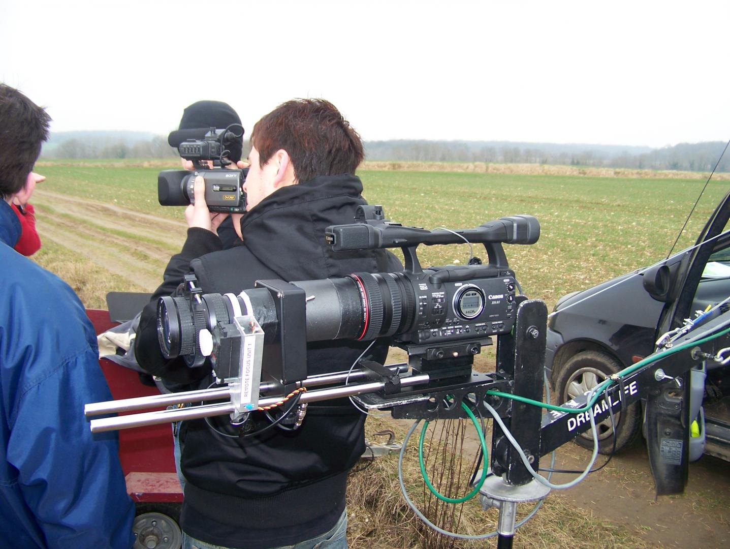

    On utilise, ou mieux, on utilisait les mini 35 pour avoir une faible profondeur de champ avec un caméscope à petit capteur ! En gros c'était pour avoir une image "cinéma" avec le caméscope familial. De nombreux courts métrages ont été tournés avec ces dispositifs. Mais, avec quasiment tout le temps une prise de son avec micro sur perche de façon a ne pas entendre ce vibreur. Il y a quelques années de nombreux dispositifs de ce type étaient en vente, ou fabriqués de toutes pièces par des bricolobricoleurs dont j'ai fait partie!
    Mais attention, et là homero à raison, comme souvent, oublie ça pour des interviews, la profondeur de champs est très réduite (c'est le but de l'engin), et la mise au point est très difficile à gérer.
    Ces dispositifs ont été détrônés par l'arrivée des appareils photo numériques qui pouvaient enregistrer de la vidéo. Leur conception avec un grand capteur leurs donnaient cette capacité d'avoir une profondeur de champ réduite. Une photo du mien avec un verre dépoli tournant sur le tournage d'un court métrage !
    Cordialement
    jc Rolland:hello:
