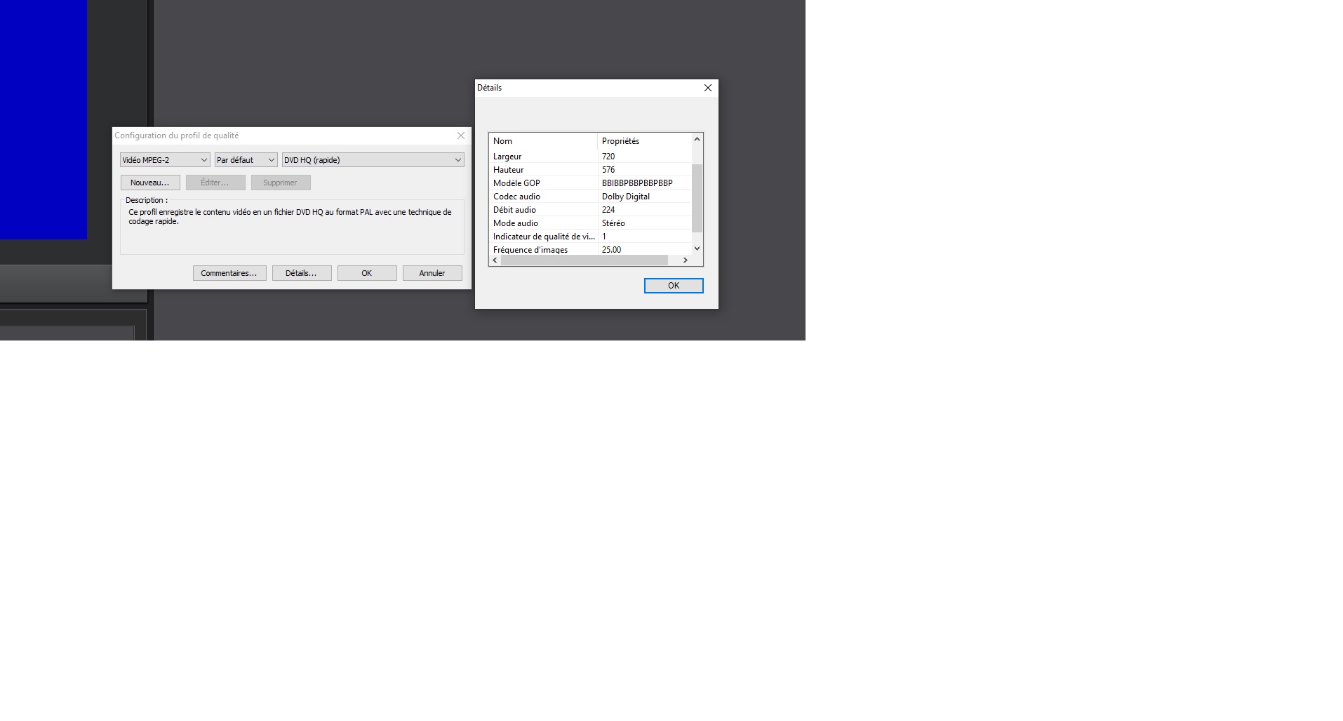

    Vidéo Mpeg 2 : DVD HQ (rapide) 720 X 576 qui me permet d'avoir " vidéo en un fichier DVD HQ au format PAL avec une technique de codage rapide" indicateur de qualité vidéo 1.

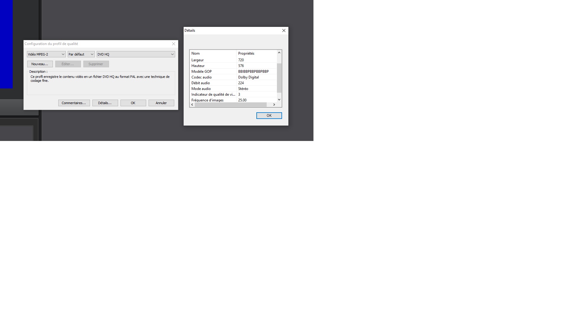

    Vidéo Mpeg2 : DVD HQ (lent) 720 X 576 qui me permet d'avoir " vidéo en un fichier DVD HQ au format PAL avec une technique de codage fine. indicateur de qualité vidéo 3.
    Jusqu'à maintenant j'ai fait acquisition en Vidéo Mpeg2 DVD HQ (rapide) 720 X 576.

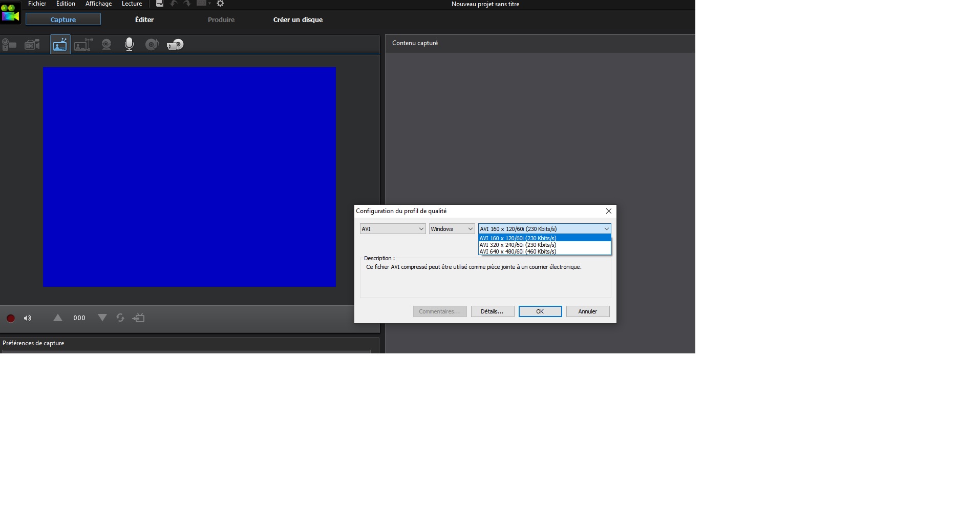

    Je vous mets si joint en photo les paramètres du logiciels; les choix que j'ai dans le logiciel :
    -mode Avi
    -mode Mpeg 2 DVD HQ rapide
    -mode Mpeg 2 DVD HQ lent

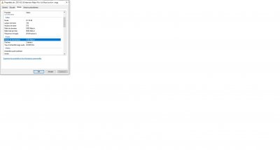

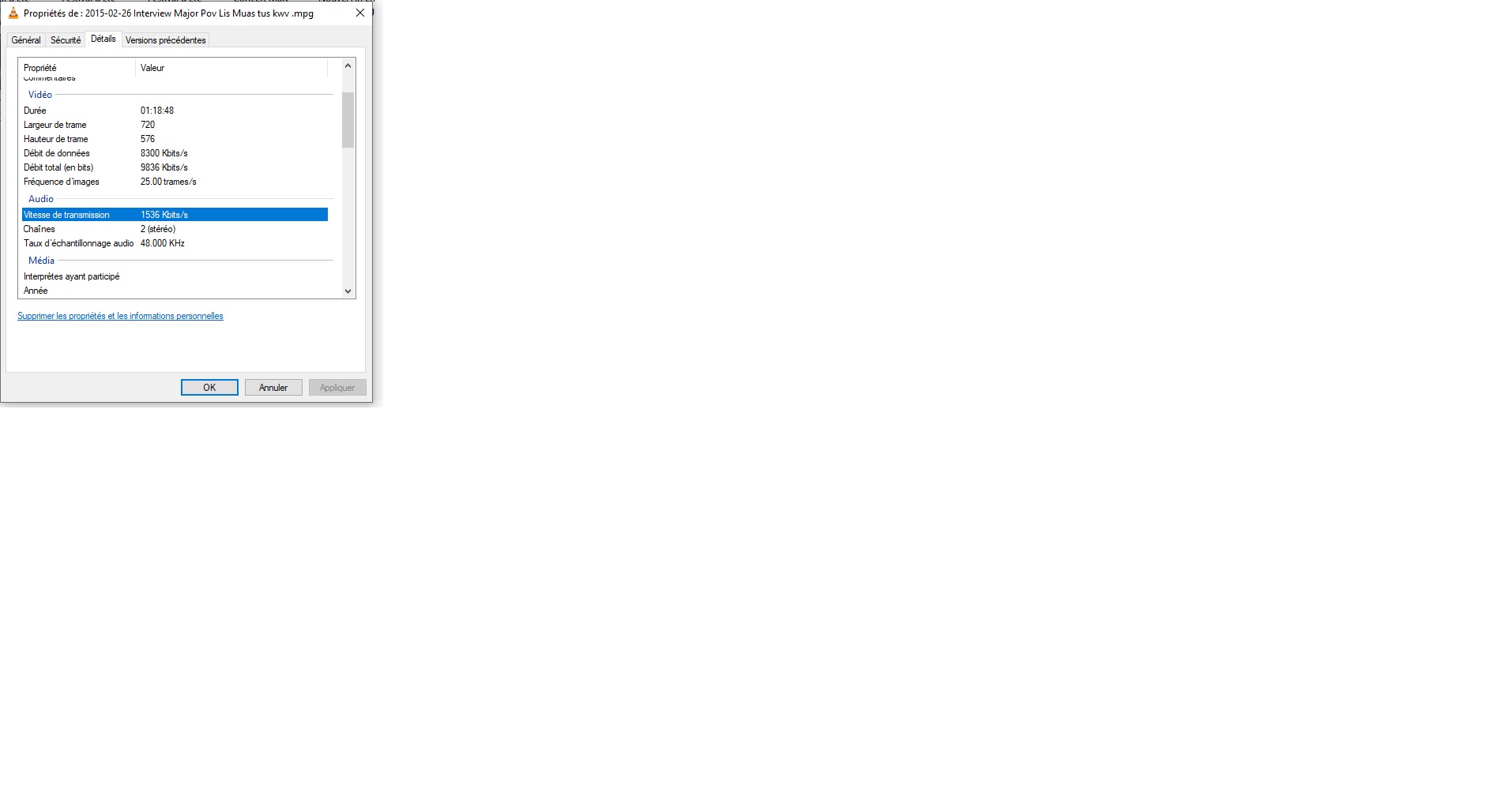

    - et les paramètres de la vidéo que j'ai acquis en mode Mpeg 2 DVD HQ rapide 720 X 576 en gros mon fichier vidéo acquis en Mpeg2 ici une interview vidéo.
