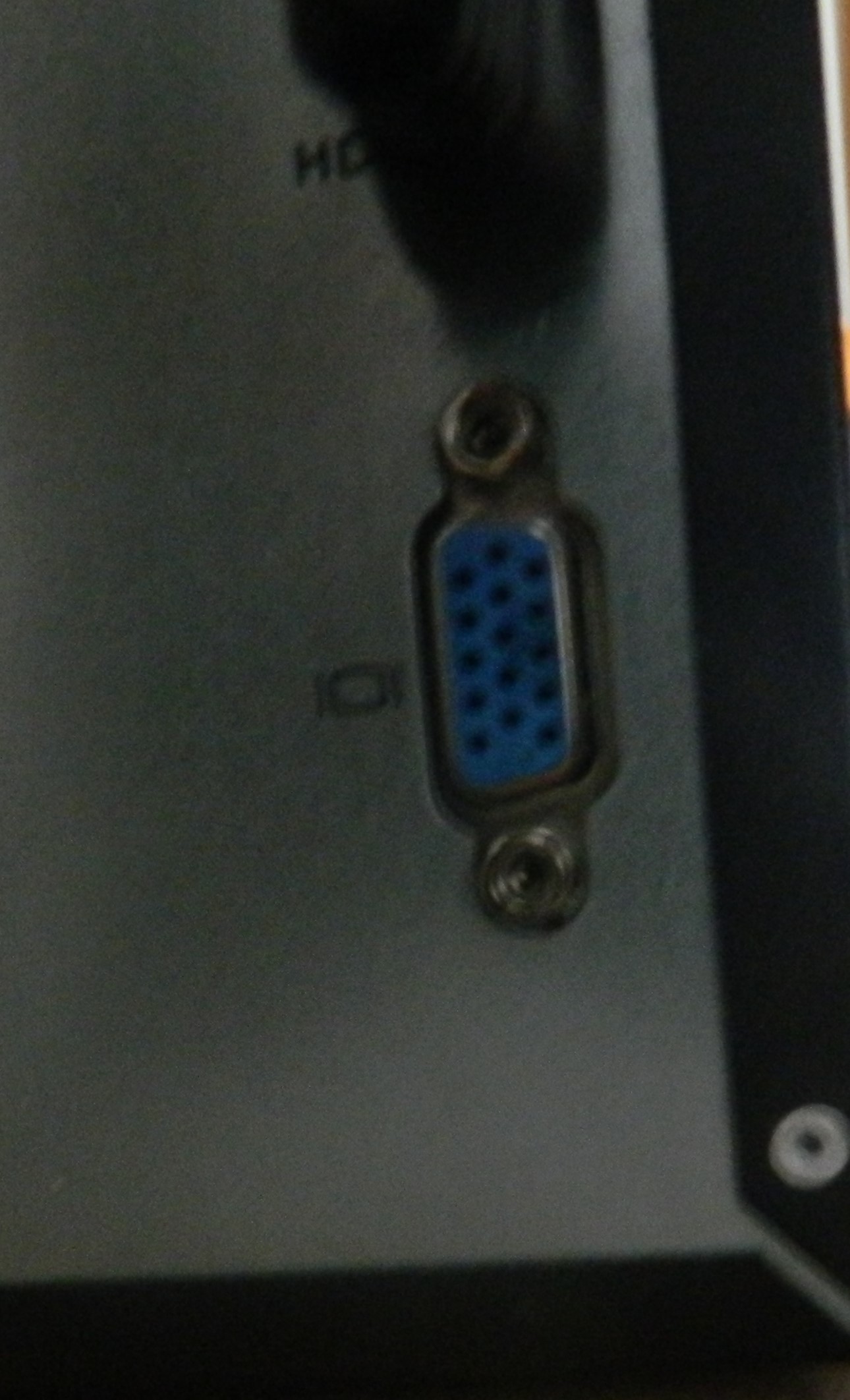

    Bonjour, j'ai un ordinateur sans le port iee1394 donc je ne peux pas faire d'acquisition vidéo numérique avec le cable directement.
    Derrière mon ordinateur j'ai cette prise là : (voir photo ci contre) :
    une prise VGA

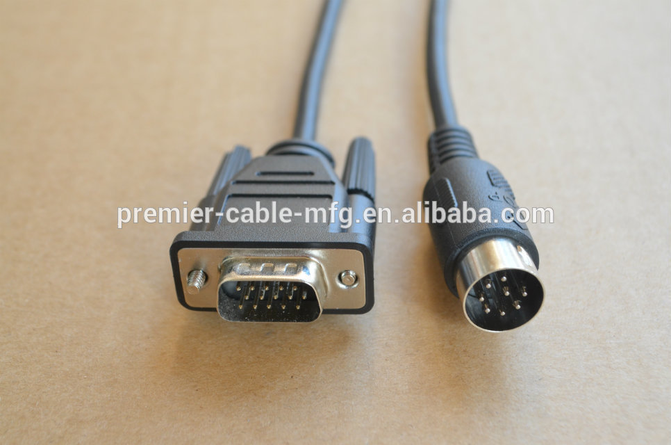

    Je le branche avec ce genre de câble (voir photo) est ce que je pourrai visionner mes cassette mini DV avec le logiciel Power Director qui va détecter le lecteur DSR20 p DVCAM ? ou non ? Ici il s'agit que d'un branchement pour lire a partir du lecteur sur un écran d'ordinateur.

    NON : la prise VGA est une prise "sortie" pour un écran secondaire, en aucun cas une prise "entrée".
    Pour faire de l'acquisition , il faut absolument une carte d'acquisition, soit IEEE1394, ce qui est l'idéal pour du DV, soit un boitier analogique (connecteurs Rouge, Blanc, Jaune) avec une sortie USB, et le programme qui va bien pour gérer ce boitier.
    Pas d'autres solutions.
