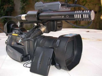

    C'est pas ma cam perso, ce sont celles soit du boulot, soit celles qu'on me prête. Moi j'ai un CMC5 assez ancien avec tête hypercardio et je le monte sans aucun problème avec un cordon XLR de 50 cms sur n'importe quelle caméra disposant d'une alim fantôme sur prise XLR.... même sur ma PC350 perso avec un bloc XLR de PD100 .... C'est vraiment la meilleure solution en qualité son, peu encombrant, tranche bien dans le vif, peu d'effet de proximité par rapport à d'autres, et en plus il encaisse. Seule adaptation mécanique : une entretoise avec un morceau de chambre à air de VTT. J'aime tout sur ce mic ... sauf le prix même en occase.

    - Soit tu vires le micro d'origine de son emplacement d'origine et tu le remplaces par un autre de qualité supérieure en l'entourant d'un bout de chambre à air gaffée sur le corps pour qu'il ne gigote pas ... C'est la solution gratuite que j'ai utilisé sur des PD150/170 avec des ME64/K6P, Schoeps CMC, ... et qui outre l'économie réalisée à l'avantage de laisser la griffe porte-accessoire libre pour un micro-HF, une minette, etc... Inconvénient, il faut utiliser des micros courts.

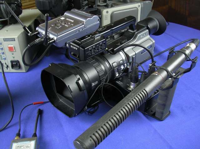

    - soit tu utilises une barrette flash déportée ou un CEVL Stalicam, la caméra est mieux en mains et bien équilibrée, on peut utiliser sans risques un micro semi-canon avec sa softie et un HF... et même un petit mixer avec un troisième mic. Ca commence à faire beaucoup pour un seul homme. Défaut, la suspension n'est pas terrible à côté de la CCA Rycote mais fait quand même son boulot (sauf dans les déplacements en courant)
